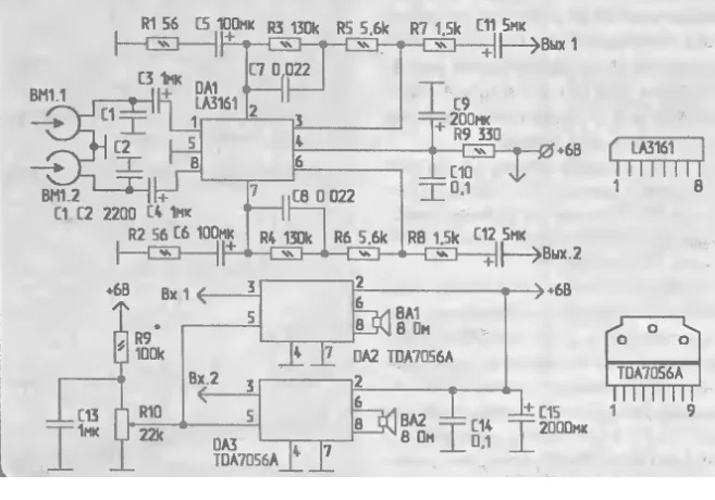

братцы можно ли собрать усилок с платой LA3161 для сабуфера???? и что из этого получится?! если можно то киньте схему плиз..... желательно с расшифровкой. зарание спасибо
Это предварительный усилитель для магнитных головок

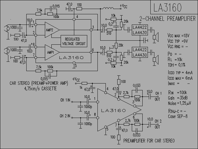

DJONI, вот и распиновка

DJONI, подробности в журнале Радиомир №6 2002г статя В Федров. г. Екатренбург.
