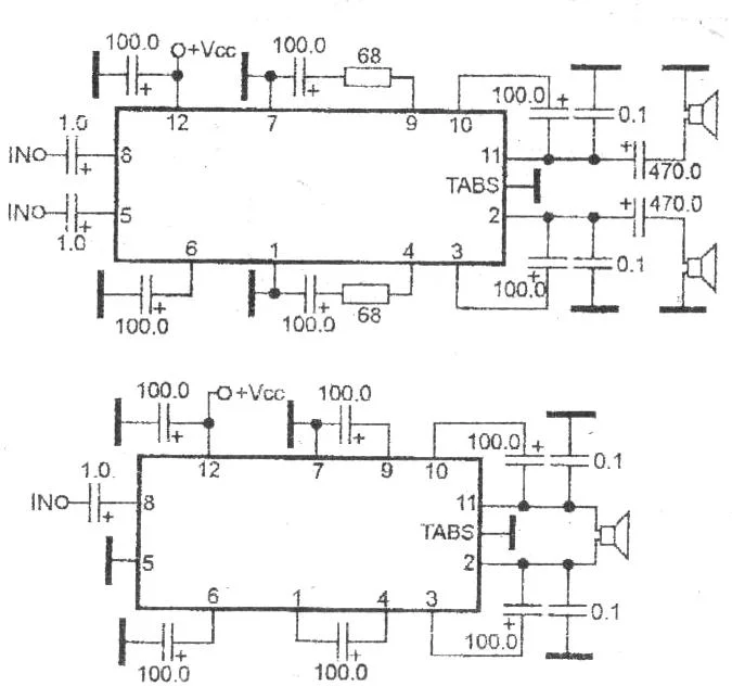

Имеется микруха ка2206в, можете дать схему включения и печатку:tehnari_ru_942: если не сложно. Заранее спасибо всем кто откликнулся
держи datasheet, и схемы с интернета:
    35.9 KB · Просмотры: 9,159

А подойдет ли она:tehnari_ru_707:
Вообще - да.
