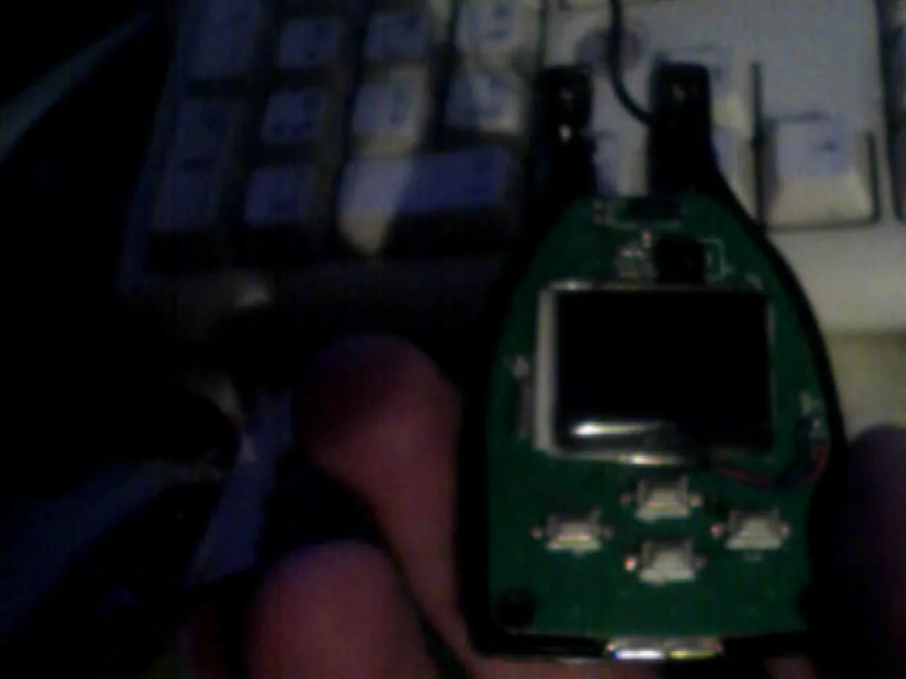

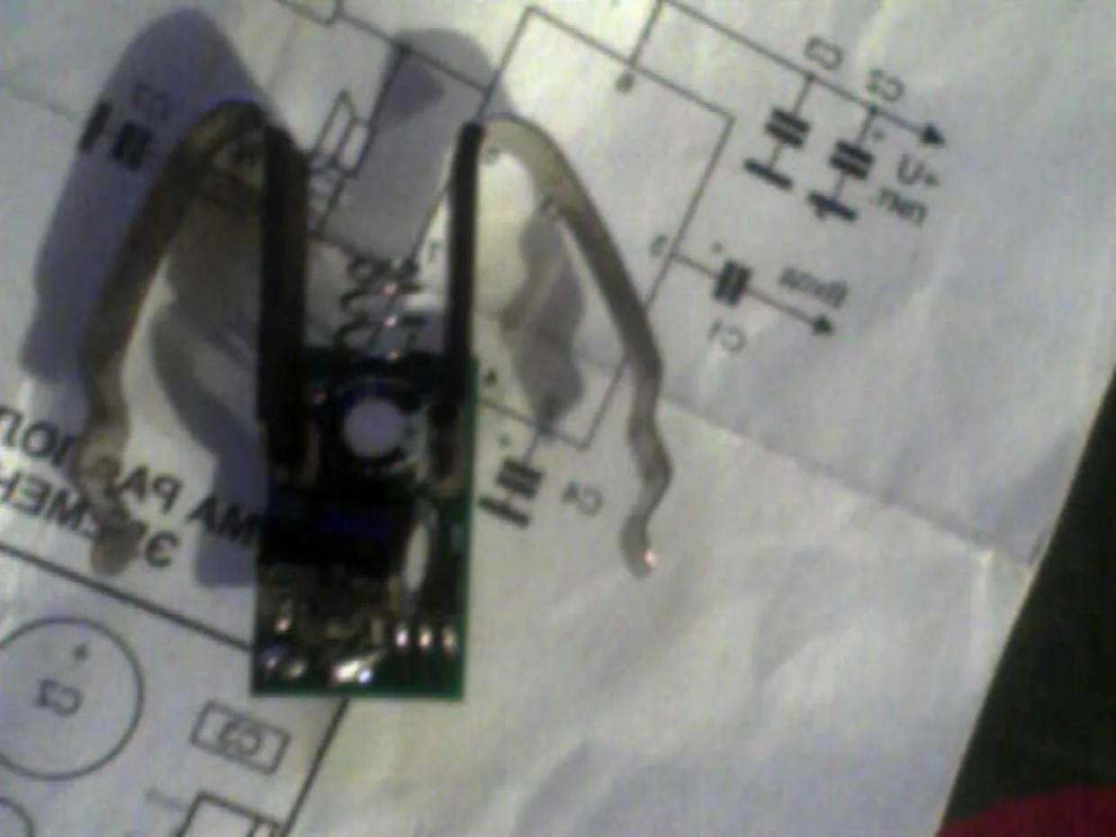

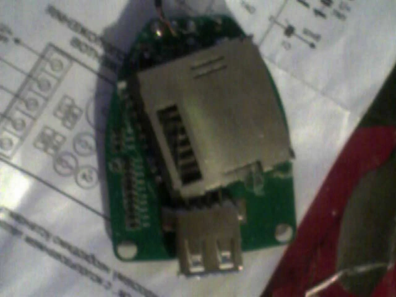

Здравствуйте уважаемые радиолюбители. Прошу помоши с подключением FM модулятора. Вот на днях задумал сделать колонку для телефона. Купил усилитель TDA7240A, динамик был( сопротивление 4 ОМ), Аккумулятор есть. И тут вдруг нашёл старый свой FM модулятор CAR MP3 PLAYER, и хочу подключить его к колонке! Познания в радиолюбительстве слабые! Но буду рад за помощь):tehnari_ru_837:
выражайтесь конкретнее, в чём именно вам нужна помощь?
мне нужно вывести провода на уселок и провода на + и -
я лично ни черта не понял, какие провода на усилок откуда? и плюс с минусом это чтобы понять видимо надо сесть погадать мне на кофейной гуще..
Извените но фото не качественое(

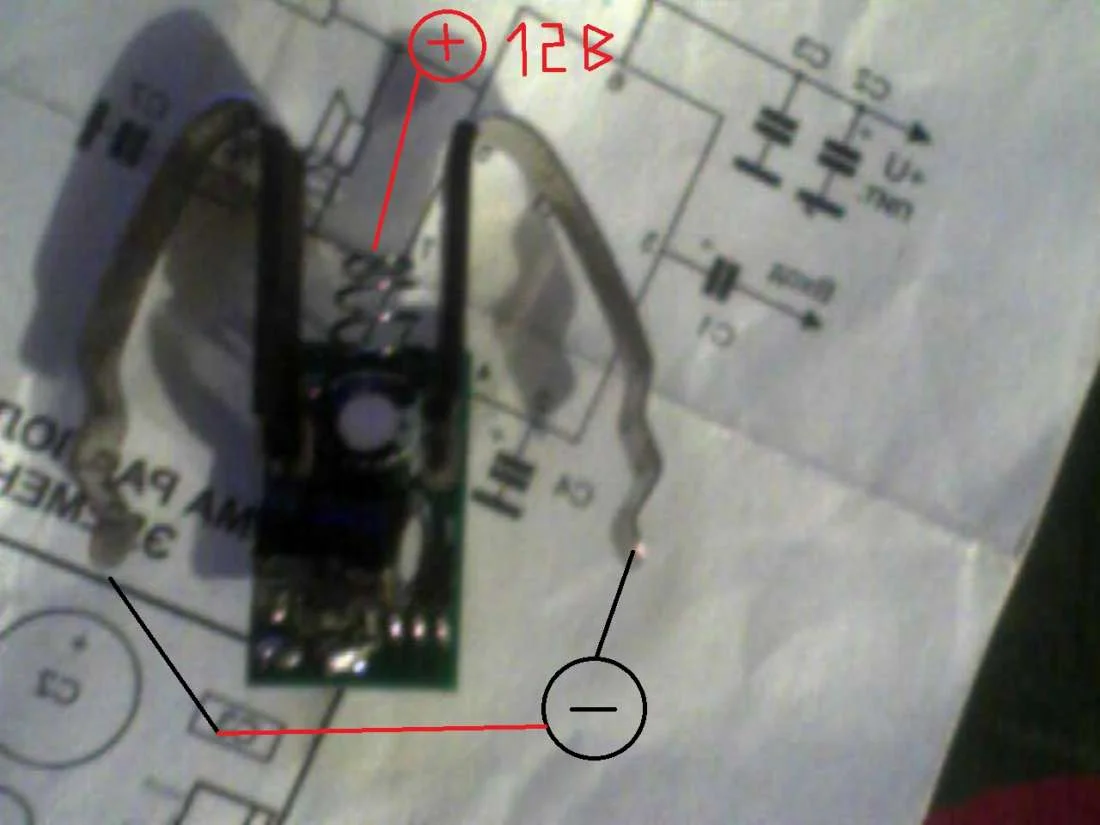

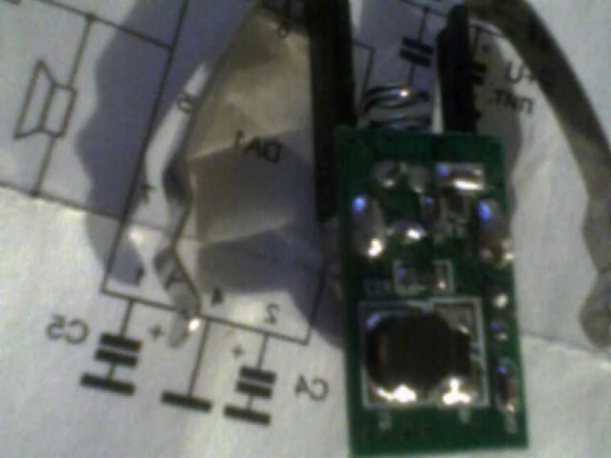

питание модулятора от прикурив. 12В

Vcc это + питания модулятор. Питается сам модулятор обычно 3,3 вольтами.
Gnd это общий провод и минус одновременно. К нему подключается общий провод усилителя и минус питания 3,3 вольта.
Out - это выходы к усилителю.
Большое вам спосибо, сегодня всё проверю.koresch Должно получится)
Будем надеяться :). Только не подключай 12 вольт напрямую к Модулятору. Подключай через адаптер, который указал Demonik
Да я знаю, что нельзя напрямую. Я его нокиевским акамулятором проверял, всё работает!tehno014
Просто почему я решил делать колонку с модулятором, у него есть пульт))) А FM модулятор как оказалось можно легко переделать для уселка)))
