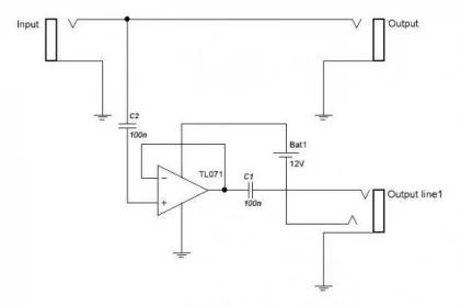

Добрый Вечер. На днях собрал усилок на микросхеме TDA8569Q . В итоге выяснилось, что у него 4 входа и 4 выхода. В итоге не понимаю, как сделать так, чтобы играли 4 динамика . Тоесть подключив 1 вход, играет только тот выход, который относится к 1 входу. Это мой второй усилок. Ну и в принципе общим счётом ничего в этом не понимаю. (Смотрю на схему и собираю):tehnari_ru_942: ... что нужно выложить. пишите выложу.

хочу, ессли возможно сделать так, чтобы все 4 выхода работали от одного входа
да просто подключите входы параллельно сигналу.

Вот с таким РАЗВЕТВИТЕЛЕМ УНЧ будут работать от одного источника сигналя (добавив еще 2 МС.)
    3.5 KB · Просмотры: 108
