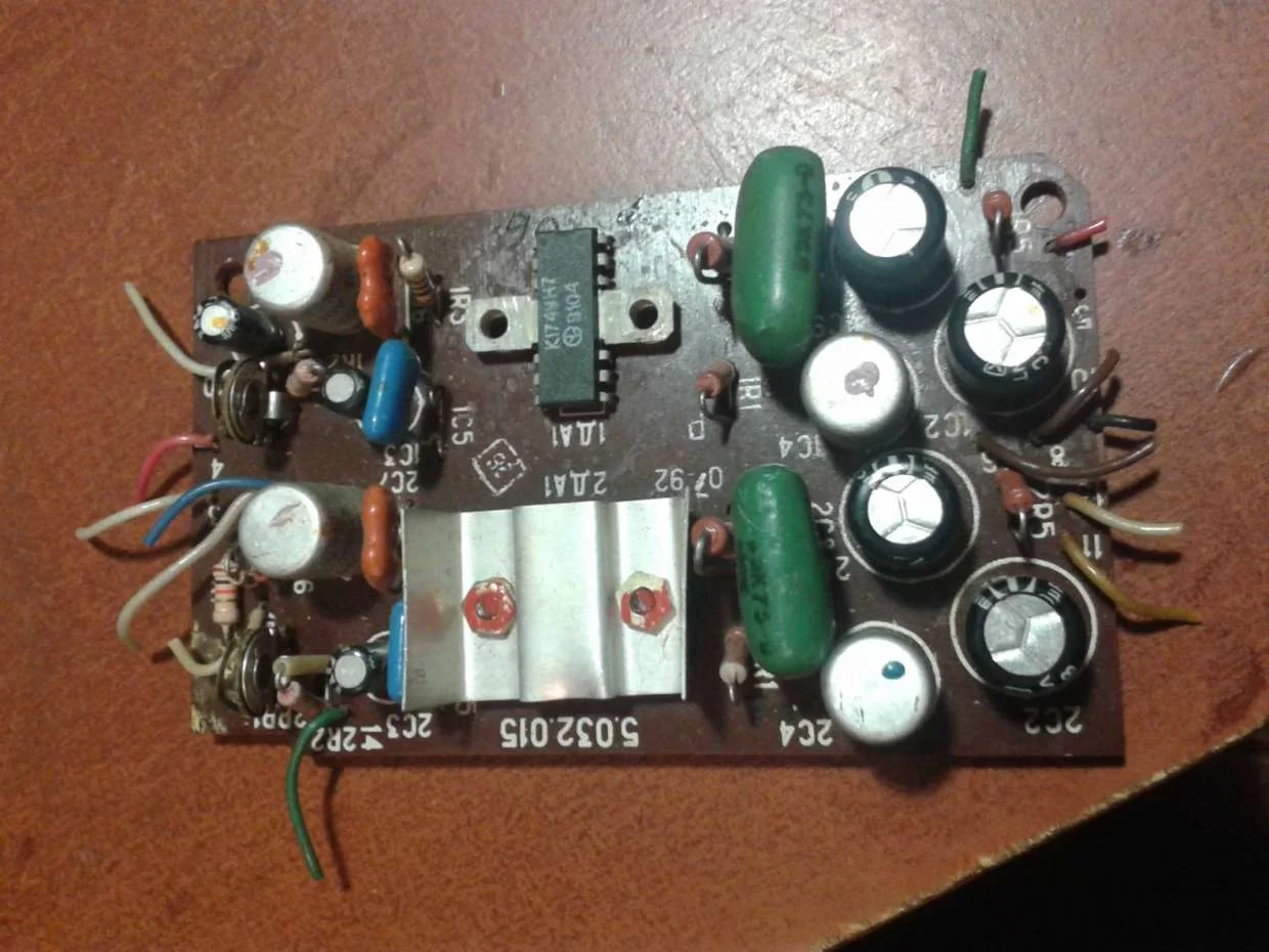

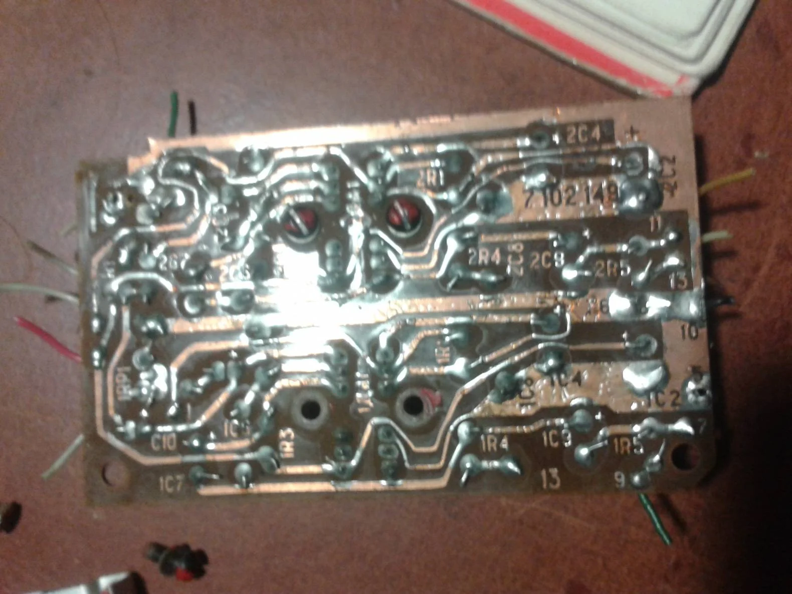

На фото платы посмотрите!Я по разводке микросхем смотрю согласно даташнику!Фотка ужасная просто чтобы вход проследить,к томуже там подстроечники на каждый канал.
13 и 9 похоже на выход для наушников или какая-то обратная связь

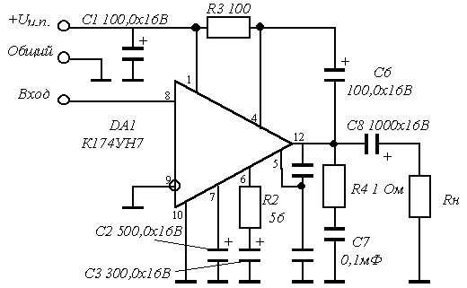

Схема этого уся ни каплю не похожа на схему из 5 поста
А на эту официальную
    54.7 KB · Просмотры: 294
Дело Ваше,хотел помоч!Нет так нет.
Может даже по такой схеме
    29.5 KB · Просмотры: 1,480
Тоже не она, хотя похожа, ладно методом тыка и с помощью всех ваших схем попробую на выходных по искать входы, выходы и питание. Всем спасибо за помощь

Все нашел методом тыка, работает хоть и не понятно, но работает, в роле БП Пока что использую старенький БПУ-77 12в, но он для этого не предназначен наверное по этому на высокой громкости звук хрепит, хотелось бы его занести в какой нибудь небольшой корпус вместе с блоком питани, так что по советуете?
Точней какой трансформатор и какую схемку БП пиитание *+–18в, самих микоух там 2,
если речь идёт об унч на паре 174-ых то там нужен любой трансформатор, выдающий 9-10В и ток 2-3А
