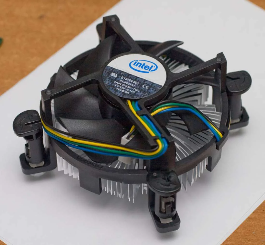

Меняйте термопасту везде где есть радиаторы, убирайте пыль и смазывайте куллера!

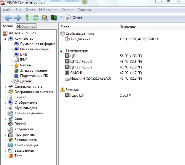

Прога для замеров Everest она же AIDA64
что такое термопаста?)аид есть а какие замеры не знаю.)Как пыль с радиаторов чистить?)tehno035

Кулер имеется в виду вентилятор и радиатор

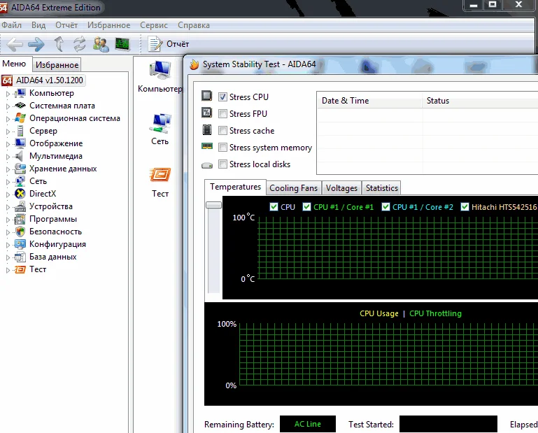

Далее в AIDA нужно замерить температуру
Пункт компьютер - датчик
Как найдете напишите температуры!
Системная плата 38 °C (100 °F)
ЦП 48 °C (118 °F)
ЦП 1 / Ядро 1 49 °C (120 °F)
ЦП 1 / Ядро 2 49 °C (120 °F)
MCP 61 °C (142 °F)
Aux 51 °C (124 °F)
Диод ГП (DispIO) 44 °C (111 °F)
Диод ГП (MemIO) 42 °C (108 °F)

В AIDA есть тесты стабильности, сделайте их отдельно
В программе вкладка сервис - тест стабильности системы - открывается окно
Оставляем галочку на Stress CPU и нажимаем Start!
Если одну - три минуты компьютер работает, то отменяем.
Далее убираем галочку Stress CPU и ставим галочку Stress FPU и все тоже самое.
Последний тест можно не делать. В каком тесте комп зависнет или перезагрузится скажете и при максимальной нагрузке сделайте скрин температур!
