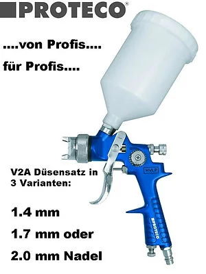

Сейчас сидел просматривал ибей.
Нашёл два пистолета
Давление 2.5 – 3.5 bar
Расход воздуха 110 – 150 l/min.
Регулировка краски ,давления,формы факела.
Цена 29 Евро
Давление 3 – 4 bar
Расход воздуха 75 – 150 l/min
Про регулировки ничего не написано.
Цена 20 Евро
Хотя на вид оба одинаковые.
Что скажите?

Значит буду брать за 29 евро.
После долгих раздумий и сравнений выбрал себе агрегат.

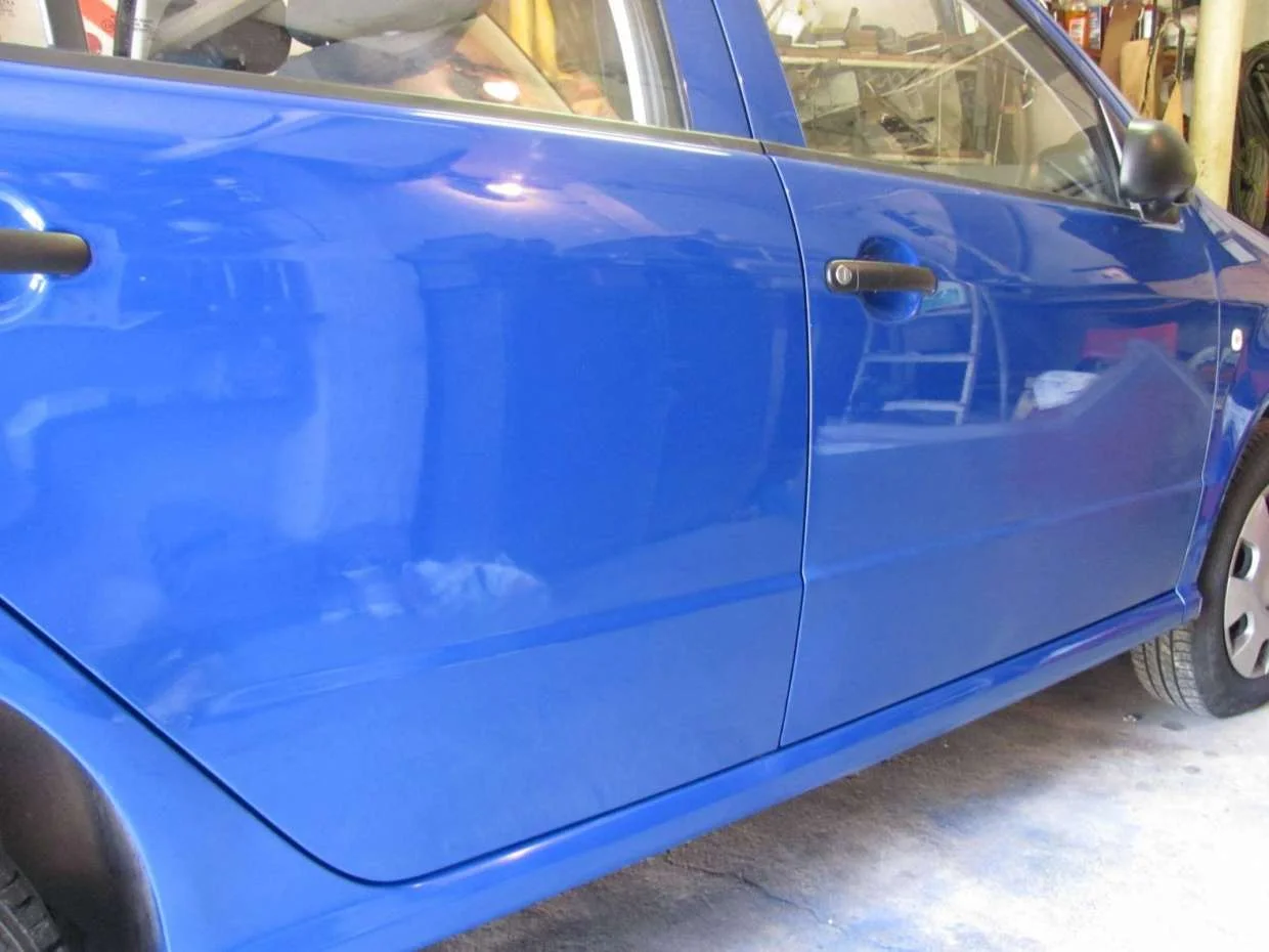

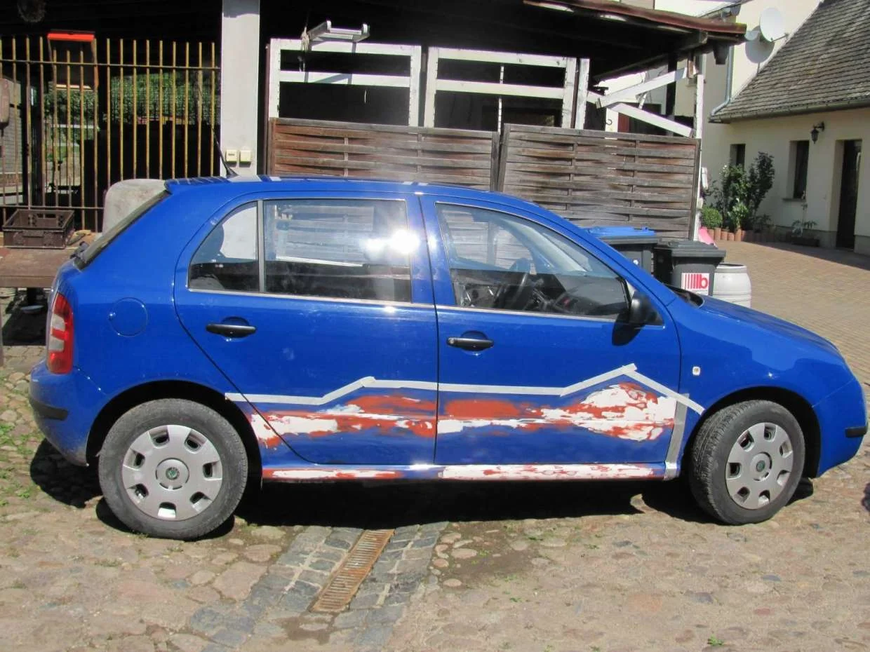

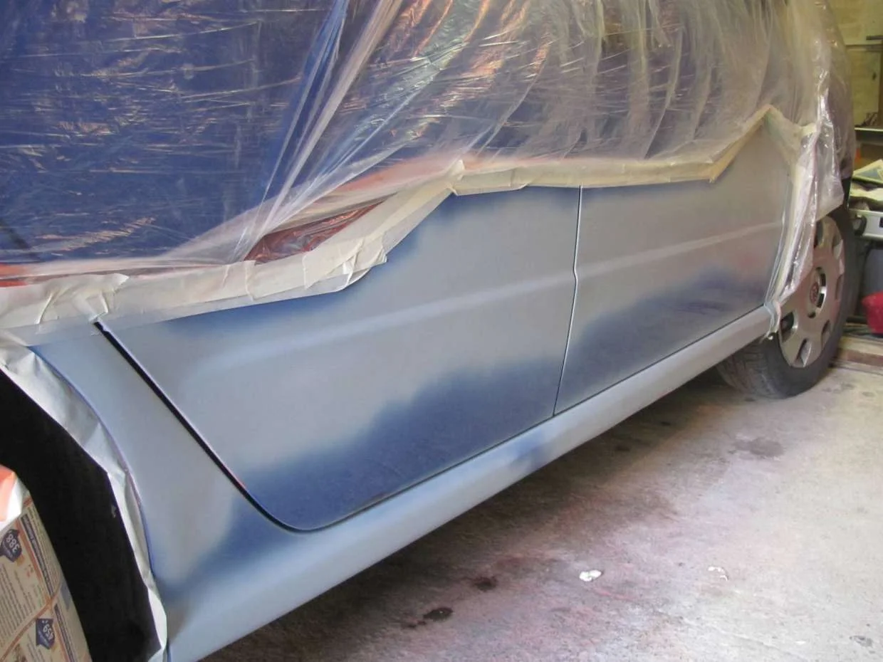

Покраска баллончиками.
К обсуждению темы баллон-пистолет. Вспомнил прошлое лето и фото.
Эту машину ремонтировал в Хорватии, принадлежит владельцу дома в котором мы отдыхали.
Условия для работы никакие, во дворе, инструмент какой попало. Правда, материалы купил самые лучшие.
Естественно, ни шлиф.машинок, ни компрессора, ни пистолета.
Грунтовал, красил и лакировал из баллончиков, краску купил светлее заводского номера для компенсации выгорания. Последнее фото после покраски, перед полировкой. Окрашена нижняя часть дверей, цвет совпал полностью, после лакировки и полировки границу найти невозможно и следов от работы нет.
Материалов ушло на 60 евро.
