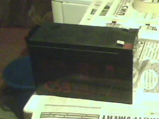

Доброго времени суток. Хочу собрать усилитель на 25 ватт с выходами на 4-е среднечастотных динамика (возможно ещё поставить пищалки) и саб,
но нужно сделать так чтоб усилок работал от аккумулятора (12v, 7,2Ah смотреть рис.1) и брал сигнал с обычного mp3 плеера.
Подскажите пожалуйста, как мне такое устройство соорудить.
Заранее спасибо.
P.S. Сие устройство планирую поставить на мотоцикл "Минск".

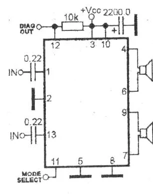

А схемку можно на TDA8560.

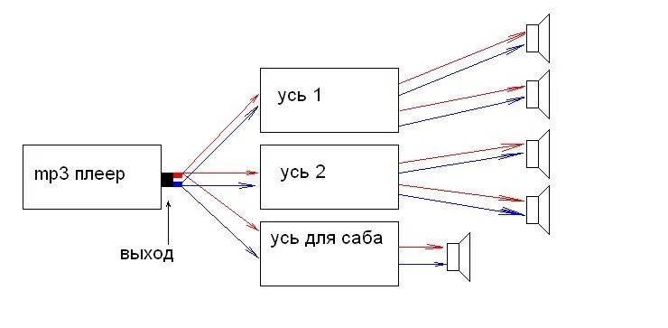

А вот ещё назрел вопрос. Этож мне надо делать 2-а усилка на динамики и один на саб, как на рисунке, или я ошибаюсь?
    13.8 KB · Просмотры: 137
ну можно и от одного 4 колонки повесить. а саб тебе зачем понадобился? ты динамик сначало для саба найди да и генератор у тебя на 50 или 90 ват стоит? если на 50 то одного уся с 4 динамиками вполне хватит)
Генератор у меня 90 ватт, но генератор тут не причем, питание будет идти от 2-х акб, а они будут заряжаться от зарядного устройства,а не от генератора.

Как же так не пойму, у меня такой один акб работал около 8-ми часов с магнитолой Mystery (4x50w без дисковый, только флэшки) и 2-а 4-х полосника Hyundau на 220 ватт. Это чё получается, что такой маленький усь хавает электричества больше магнитолы, у которой выходная мощность больше в 2-а раза, да ещё дисплей постоянно светится???
Смотрим на ваш аккумулятор он у нас 12В 7Ah отсюда следует что выдаваемая им мощность будет - угадываем?????????? правильно 12*7= 84Вт
Как мы понимаем на магнитоле можно много чего написать только вот если прикинуть какой нужен по размеру радиатор на мощность 200Вт, потом смотрим на радиатор на вашей магнитоле и понимаем что она либо работает со 100% КПД и на тепло не выделяет ни градуса (замечу ещё что магнитола эксплуатируется в жестких условиях и внешнее охлаждение у неё слабое) либо не о каких 200Вт там и речи быть не может и это я вам скажу более правильный вариант.
Для примера можете нагрузить свой аккумулятор лампочками 12В в совокупности равными 200Вт и посмотреть сколько они прогорят - уверен не долго.
Спасибо DDREDD за исчерпывающее объяснение, а за лампочки я слышал от друга, он сказал что лампочка 65 ватт(дальнего света) посадит аком минут за 30; значит буду ставить реле зарядки.
А по теме вот, нашёл здесь на форуме ссылочку на Усилитель НЧ 2х40 Вт (TDA8560Q/ TDA8563Q), посмотрите можно ли мне такой поставить, ток мне бы на один канал, а не на два. А если подойдёт, то можно схемку с обозначениями, а то ж в pdf только схема без укания ёмкостей, а сам я не умею их определять.:tehnari_ru_325:
Или может мне нужен УНЧ такой же мощности как и УСВЧ, 25 ватт; ну чтоб одинаковая громкость звука была.
