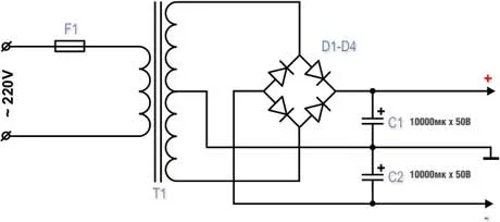

Я планирую собрать усилок на 2*tda7293 .
Какие характеристики трансформатора должни бить когда я хочу с каждой микрухи вижать по 80 Ватт?:tehnari_ru_837:
Мощность 250 ватт, две обмотки по 20 вольт, толщина провода не менее 1.5 миллиметра.
Потребуется два конденсатора 10000 микрофарад на 50 вольт.
Диодный мост не менее 10 ампер.
Руки голова!!!!!!!!!!!

Спасибо!
А каким значением резистор ставить?

и еще один вопрос.20 вольт на обмотку транса будет норма или взять 22вольта?
Можно 22 вольта!
P.S Лично у меня 2 TDA7294 работают на 4 омную нагрузку при напряжении питания -+40 вольт, я знаю что это придел, 2,5 года без проблем работает. Такие эксперименты ставить не рекомендую, не все экземпляры микросхем выдерживают, личный опыт, делайте все по рекомендациям.
И наверное последний вапрос я усилок буду запихать в деревяний корпус.микрухи будут стоять на одном радиаторе.обезательно на термопасту садить?и надо ли шото к чемуто типа заземлять или на минус кидать?и если ставить кулер куда его вкл?
Микросхемы нужно изолировать от корпуса радиатора, например через слюду, термопаста обязательна, вентилятор нужно подключать к 12 вольтам намотав на трансформаторе отдельную обмотку.
