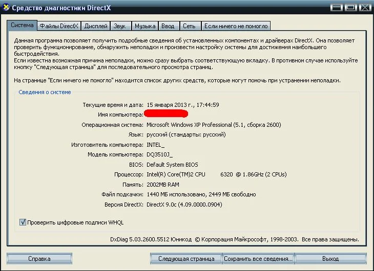

Помогите с выбором видеокарты до 5000тыс. Нужна для средних игр.
    56.1 KB · Просмотры: 201
На мой глаз пала эта: GIGABYTE GeForce GTX 650 1110Mhz PCI-E 3.0 2048Mb 5000Mhz 128 bit 2xDVI HDMI HDCP. Но подойдёт ли???:tehnari_ru_325:

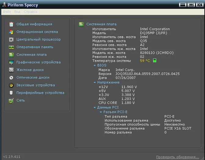

подойдет, но для игр процессор ваш, мягко говоря, слабоват, видеокарточку полностью он использовать не будет. 1,86 ГГц на ядро более-менее современные игры тянуть будет в минимальных настройках, не важно насколько мощная видеокарта. напишите полностью вашу конфигурацию, подумаем что вам поменять, не факт что только видеокартой обойдетесь. будет известна матплата - будем знать какой проц можно вам поставить, будет известен блок питания - будем знать, вытянет ли он железо с новой видеокарточкой.
Вот матплата
