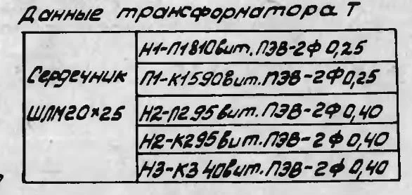

Доброе время суток !

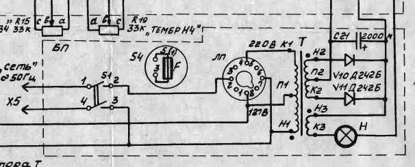

Я только учусь, хочу собрать УНЧ на TDA 2003(точнее на UTC2003) в мостовом включении, нашел трасформатор(такой подойдет?), но немогу понять что куда подключать.
Вот схема его подключения есть и данные по обмоткам, как его подключить правильно ?
Я понял что К1,Н1,П1 это первичная.
220 подавать на выводы К1-Н1 ?
Остальные это вторичная, а сколько там Вольт и где ?

Н - начало обмотки
П - промежуток, отвод от середины
К -конец обмотки
Да
Да
Н2 П2 К2 - 15+15 вольт, судя по количеству витков.
Н3 К3 - 6,3 вольта, судя по количеству витков.

А откуда эта схема?!
винил советский - Концертный 304 начала 80-х
Этот трансформатор мал по мощности 15+15В = 30В, с током 0.35А (350мА),
это в десять раз меньше, чем нужно для TDA2003 ... :)
По справочнику выпускались 2 вида таких винилов на транзистарах и на ТДА2003. Получается что у меня трансформатор от транзисторной версии. А можно этот трансформатор переделать под больший ток ?
Можно. Но придется пропорционально снизить выходное напряжение. Для Вашей цели это неприемлемо.

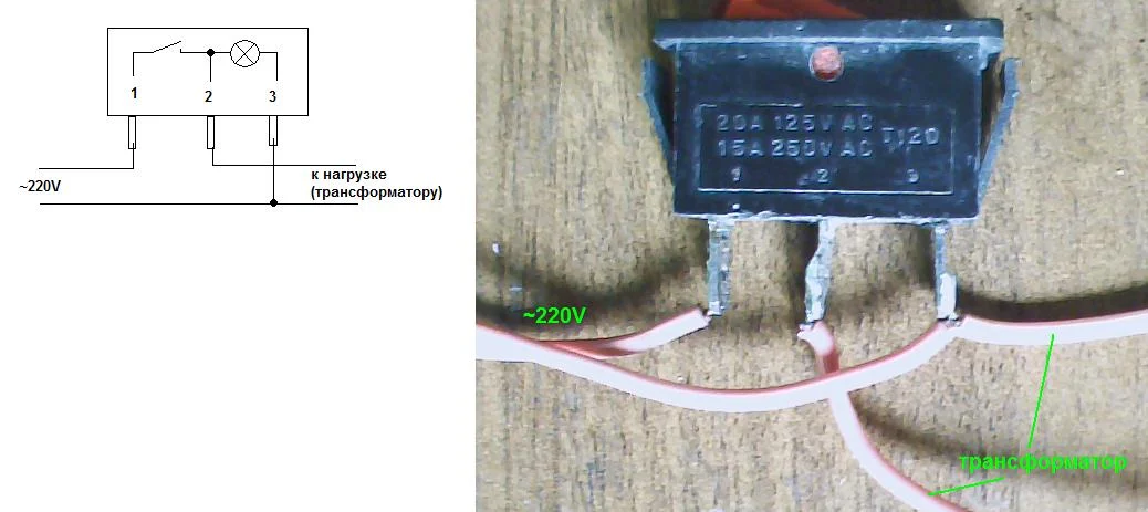

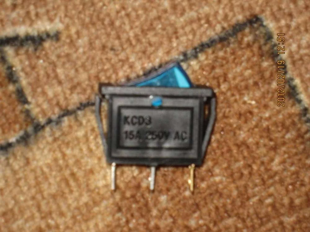

не могу монять как?
как подключится к выключателю с 3 выводами (+,-, и подсветка кнопки) я не врубаюсь, помогите плизз
    62.6 KB · Просмотры: 377
Нехорошо влезать в чужую тему. Что значит + и - ? У вас сетевой выключатель.
Прозвоните выводы. 1-2 должны звониться при замыкании, а вывод 3 не должен, на нем лампа.
Вот вам фото к размышлению:

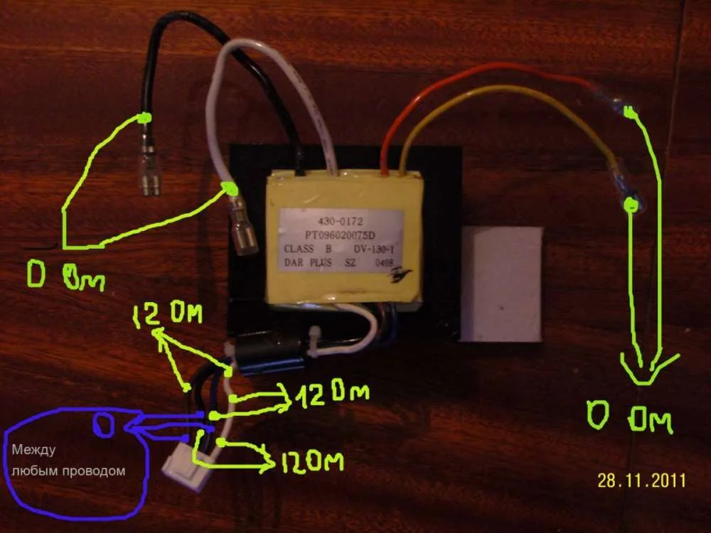

Определить первичку
Здравствуйте форумчане!Помогите пожалуйста определить где первичная обмотка,куда подключать 220В.Хочу использовать транс для усилителя на TDA 7294.
    62 KB · Просмотры: 10,174
