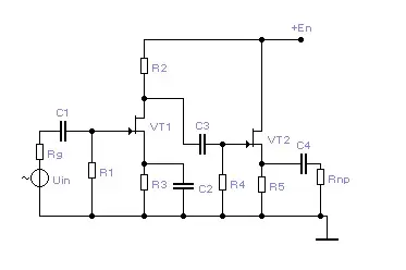

Нужна помощь в решении задания. теорию по этой теме я прочитала, но на практике вычислить не могу.
Расчитать усилитель на униполярных транзисторах. Транзисторы КП303, Еп=15В, Входное напряжение Uin=5мВ,
сопротивление генератора Rg=250 Ом, сопротивление нагрузки Rnp=500Ом.
Обеспечить коэффициент усиления
Кu=10-20. Расчитать входное и выходное сопротивление, коэффициент усиления по напряжению.
Нижняя граница частоты fнг=60 Гц.
заранее спасибо.

На занятия я ходила, но такого мы решали, нам дали немного теории, а дальше сами как знаете. неужели так трудно помочь человеку?tehno014
Попробую помочь.
Прежде всего, желательно знать точное имя транзистора, а именно последнюю букву от А до И (КП303А..КП303И), так как параметры у них различны. Далее следует вооружиться справочником по транзисторам.
Схема представляет собой однокаскадный усилитель с истоковым повторителем. Начнем.
Но прежде уясним один очень важный момент. В отличие от биполярных транзисторов, однополярные (полевые) имеют, подобно радиолампам, огромное входное (Rиз) сопротивление, которое мы будем считать бесконечным.
1. Рассчитываем входную цепочку (C1, R1). Эта цепочка должна быть переходной, т.е. обеспечить подачу сигнала на затвор транзистора почти без потерь и искажений. Это достигается выполнением условия
R1 >> Rg + R_C1, где R_C1 - эквивалентное сопротивление конденсатора, возрастающее с понижением частоты, поэтому считать его нужно для наинизшей частоты, которая Вам дана, по формуле
R_C = 1/(ωC) = 1/(2πfC)
Разумеется, величину R1 не следует брать слишком дико огромной, максимум - где-то 10 МОм.
2. Рассчитываем усилительный каскад. Внимание - важно! Следует четко различать параметры, относящиеся к работе каскада по переменному сигналу (крутизна, усиление) и по постоянному (смещение, постоянный ток стока).
а) Рассчитаем сопротивление R2. Его следует взять из соотношения
Кu = S*R2, где Кu - коэффициент усиления (дан; кстати, не совсем понятно, зачем его еще раз рассчитывать?), S - крутизна (берется из справочника).
б) Рассчитаем элементы истоковой цепочки (R3, C2). Для этого, исходя из справочных данных, определим величину постоянного смещения затвора, которую возьмем из характеристик (обычно в виде графика) Iс(Uиз, Uис=Еп) так, чтобы величина смещения Uиз приходилась примерно на середину линейного участка указанной характеристики. Это где-то порядка 1 В. Выбрав Uиз, снимаем отсчет оси ординат, и это будет постоянный ток стока Ic. Величину R3 определим, как
R3 = Uиз/Iс. С2 найдем из соображений
R_C2 = 1/(2πfC2) << R2.
3. Рассчитаем параметры переходной цепочки (C3, R4). Здесь подход в принципе тот же, что и при расчете входной цепочки, т.е. должно выполняться условие
R4 >> R2 + R_C3.
4. Осталось лишь рассчитать второй каскад. Я не буду вдаваться в теорию катодных-эмиттерных-истоковых повторителей, это Вы найдете сами, отмечу лишь, что должны выполняться условия
R5 >> 1/S
Rпр >> R5
Rпр >> R_C4
откуда и найдем R5 и C4.
Как-то так. Надеюсь, не наврал. Просьба коллегам просмотреть этот опус и поправить, если что: сам я давно практической электроникой не занимался.
