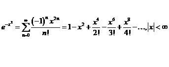

Помогите с задачей. Ряд Тейлора.
Вычислить и вывести на экран в виде таблицы значения функции, заданной с помощью ряда Тейлора, на интервале от значения х_нач до х_кон с шагом dx с точностью Эбсилан. Таблицу снабдить заголовком и шапкой. Каждая строка таблицы должна содержать значение аргумента, значение функции и количество просуммированных членов ряда.
Помогите решить.. Пожалуйста

Будем считать, что утаённый от нас язык программирования - Паскаль. Но прежде всего - одна ремарка. В бытность мою студентом, наш преподаватель математики предупредил сразу, что за незнание латинского и греческого алфавитов будет гнать с экзамена без пощады и жалости. И был, с моей точки зрения, абсолютно прав. Это я к тому, что греческая буква называется "эпсилон", а вовсе никакой не "Эбсилан". А теперь - программа:
Код:
CONST
 Eps=0.0001;
VAR
 Xbeg,Xfin,DX,SUM,X:REAL;
 N:WORD;
 Nx,i:INTEGER;
PROCEDURE SUMS(Xs:REAL; Var S:REAL; Var Ns:WORD);
 VAR
   a:REAL;
 Begin
   a:=1;
   S:=1;
   Ns:=0;
   Repeat
    Inc(Ns);
    a:=-a*SQR(Xs)/Ns;
    S:=S+a;
   Until Abs(a)<Eps;
 End;
BEGIN
 Write('Xbeg= ');
 ReadLn(Xbeg);
 Write('Xfin= ');
 ReadLn(Xfin);
 Write('DX= ');
 ReadLn(DX);
 WriteLn;
 WriteLn('         Results of calculation:');
 WriteLn('    X          SUM         N   Exp(-Sqr(X))');
 WriteLn;
 Nx:=ROUND((Xfin-Xbeg)/DX);
 X:=Xbeg;
 For i:=0 to Nx do
  begin
   X:=DX*i;
   SUMS(X,SUM,N);
   WriteLn(X:8:5,'     ',SUM:7:5,'     ',N:3,'     ',Exp(-SQR(X)):7:5);
  end;
 ReadLn;
END.
Несколько пояснений:
1. Точность, она же пресловутый эпсилон, она же (в программе) Eps задана в виде константы.
2. Вводится сначала МЕНЬШАЯ граница диапазона Х, затем - бОльшая.
3. Последняя колонка дана для сравнения: в ней вычислено точное значение разлагаемой в ряд функции.

А, черт - сейчас посмотрел и заметил ошибку. Вместо 6-й снизу строки
X:=DX*i;
надо
X:=Xbeg+DX*i;
Виноват!

Ну Вы размахнули! Это же Exp(-2500)! С такими аргументами, боюсь, компьютеру не справиться. Вы уж поскромнее что-нибудь - типа Xbeg=0, Xfin=1, DX=0.1 ну и т.п. попробуйте.

Как я понял эта формула a:=-a*SQR(Xs)/Ns взята из условия? Т.е. exp(-sqr(x))= (((-1)^n)*(x^2*n))/n!
Не понял - в чем вопрос? Ну да, это разложение функции exp(-sqr(x)) в ряд Тейлора в окрестности х=0.
