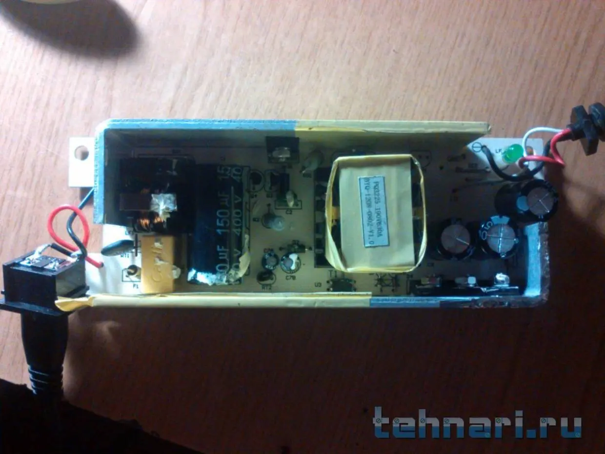

Не работает зарядник на ноут, выдает 3 вольта и светодиод ели горит. И еще что то клацает в такт со светодиодом (но не он), возле трансформатора. Транзисторы, что на радиаторе я их выпаивал и проверял они рабочие.

Это клацает защита.
Проверяйте конденсаторы.
А лучше всего - купите новое СЗУ. При цене 1500 руб это сущие копейки по сравнению с ремонтом ноутбука, вышедшего из строя по вине СЗУ.
Проверь КЗ в проводе который 19В. Такое часто из-за этого бывает. Если КЗ нет, тогда проверяй все полупроводники во вторичной цепи.
А, ну да. Че то я забыл про 3 вольта.
