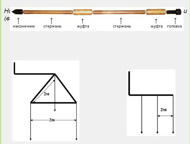

Я тянул не катанкой,а полосой из металла 3 мм,и где надо-приваривал болтик,а потом заземление к нему крутил...

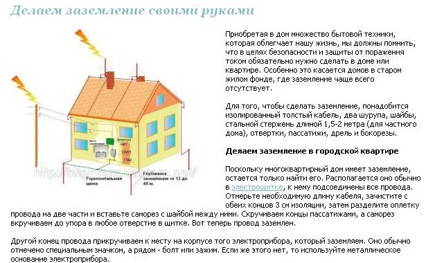

Для чего это все ?... Да для того.чтобы еб-м не токнуло !:tehnari_ru_093: Вот почитай... Материал- СТАЛЬНАЯ полоса или КРУГЛЯК с меди ф3-4мм. Последнее вложение из СНиПов.

Для чего это все ?... Да для того.чтобы еб-м не токнуло ! Вот почитай... Материал- СТАЛЬНАЯ полоса или КРУГЛЯК с меди ф3-4мм. Последнее вложение из СНиПов.
