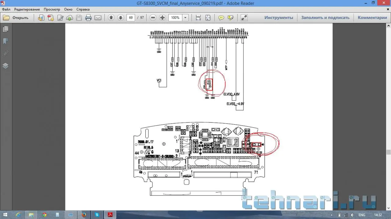

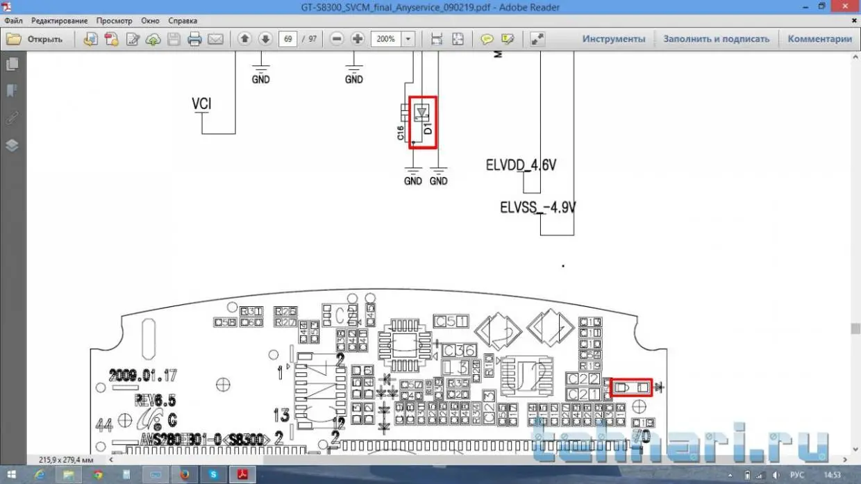

Народ помогите определить диод на плате дисплея телефона Samsung S 8300 какои можно туда впаять с заменои на схеме он обозначен как D1 в содержании деталей такои не значится , и с чего бы его выпаять , обнаружил что там выломана деталь ,по схеме определил что это диод,телефон запускается экран горит белым цветом кноки работают звук запуска телефона есть,телефон без проблем прошился,мне кажется вся причина в этом диоде! Помогите с определением Спасибо с ув

Судя по обозначению, это диод Шоттки.
Спасибо большое, но мне мало это говорит,мне бы узнать какую замену туды тыкануть , и откуда срезать бы такоиже ,спасибо с.ув
Нашел диод (шотки) Впаял, собрал, и телефон заработал! Тему можна закрывать!
