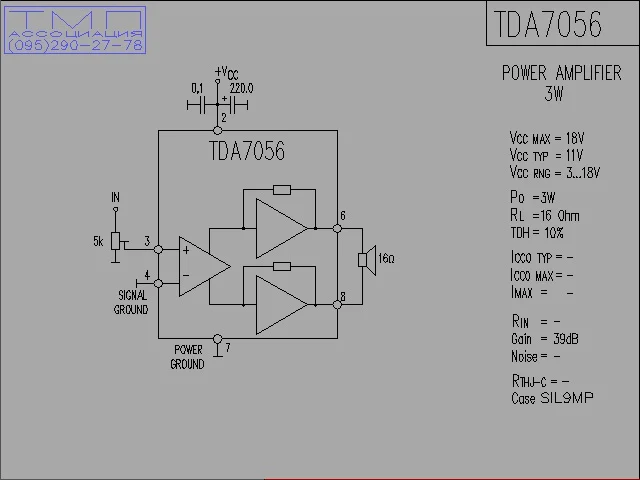

Дома нашёл старый динамик. Захотелось сделать колонку к телефон. Как сделать не знаю. Подскажите.
Телефон стерео, а колонка одна (моно), надо будет делать сумматор, перевод из сторео в моно, а так будет проигрываться только один канал ... :)
по моему самый оптимальный вариант
    15.3 KB · Просмотры: 3,439
Если у него динамик 16Ом ... :)
а что разве если 4 ома подключишь будет хуже выдавать вч и нч???
выходная мощность понизится ...
т.е. будет уже не 3 а где-то 1 вт..

если усилитель будет качать колонку с меньшим сопротивлением, ему будет очень нехорошо, а если разница в сопротивлении велика ecm попросту может сгореть, при повышении громкости
динамик как узкое горло бутылки выступает

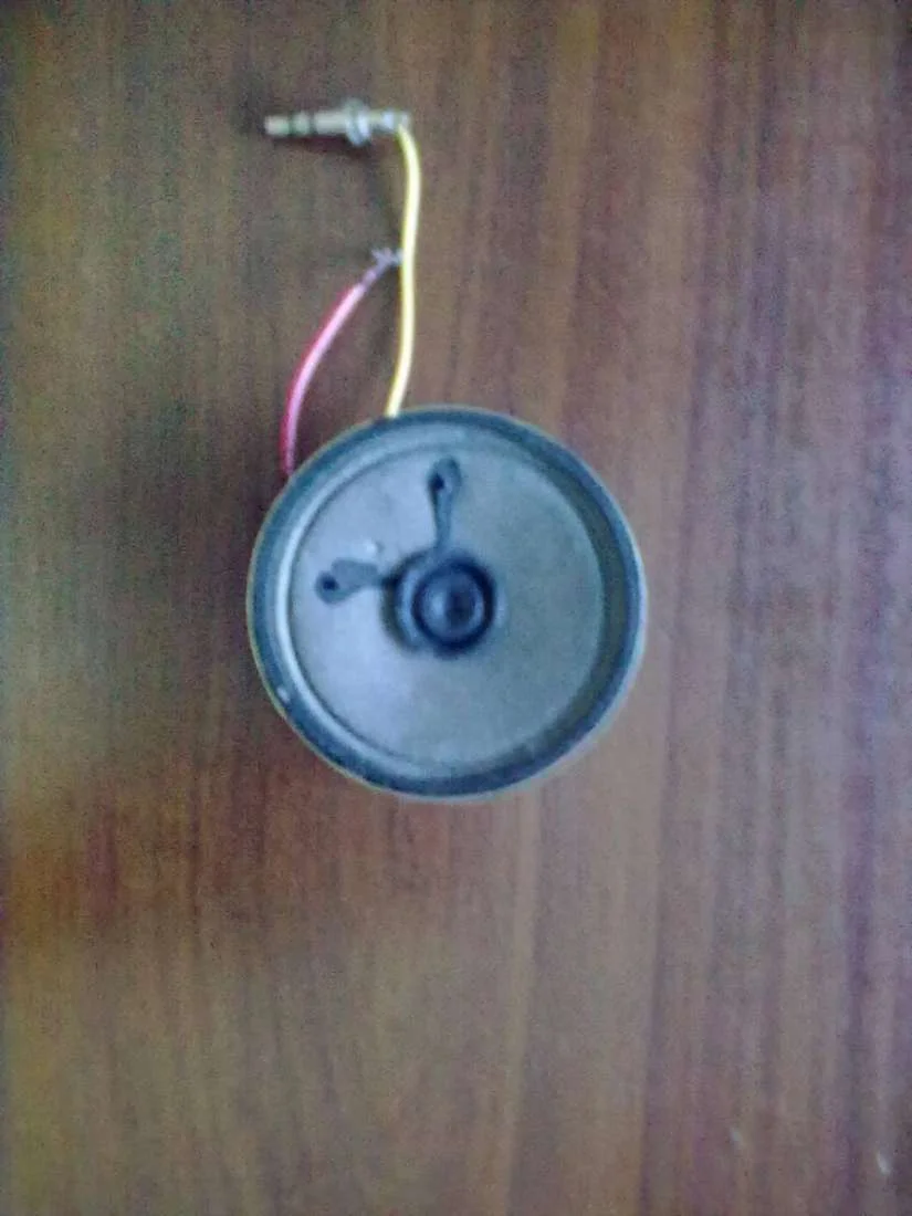

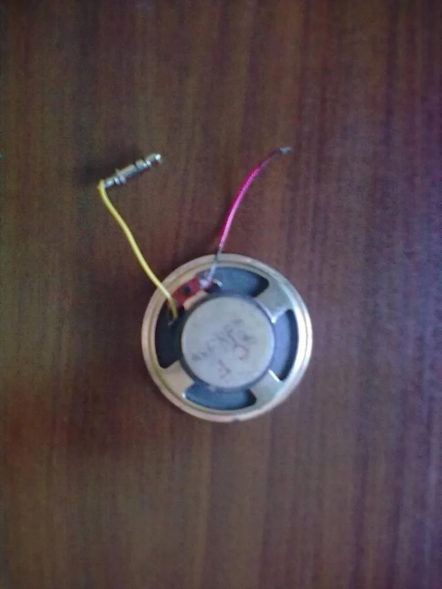

вот фото динамика
    63.4 KB · Просмотры: 12,526
    50.4 KB · Просмотры: 1,560
похож на комповскую пищалку
Думаю TDA7050 и 6В питание, на входе пассивный сумматор ... :)
И какой диаметр динамика ... ?
