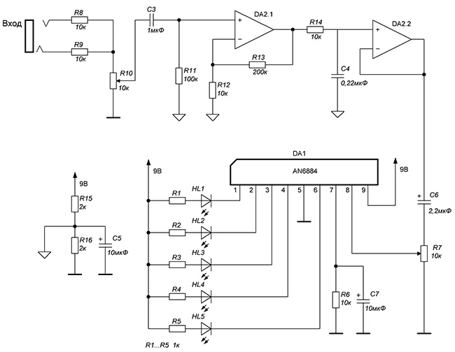

Здравствуйте!
Нарисуйте, пожалуйста, кто может печатную плату на схему в формате .lay, а то я не умею:-)
На схеме da2.1 и da2.2 это один оу rc4558
