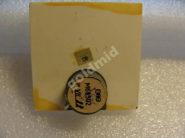

Есть стрелочный индикатор и старый мультиметр,
этот старый мультиметор не восстановить потому что в нем все провода порваны,
из этого нужно сделать рабочий мультиметр или хотя бы амперметр и омметр.
Проще купить, сделать точный прибор довольно сложно.
Просто для правильной настройки самодельного мультиметра понадобится точный образцовый мультиметр. Замкнутый круг.
а вы сможете подкинуть схему омметра?
Попробую настроить методом тыка может быть что то получится:D
что за индикатор.покажите фото
ну примерно вот такой
    24.7 KB · Просмотры: 1,751
    19.4 KB · Просмотры: 500
Подобные индикаторы (как на фото) имеют 300мкА отклонение и около 600...1000 Ом сопротивление рамки.
Авометр построен на основе магнитоэлектрического гальванометра чувствительностью 100 мкА и с сопротивлением рамки 1 кОм. Исходя из этих величин подобраны все резисторы, и, если в авометре будет использован другой гальванометр, нужны будут и другие резисторы (их все равно придется подбирать под конкретный прибор). В то же время схема переключения может оставаться без изменений — это хотя и не очень совершенная, но зато очень простая схема, она не требует каких-либо редких деталей Все переключения осуществляются самодельной вилкой (медный провод диаметром 1,2—1,5 мм обмотанный изоляционной лентой), которая вставляется в одно из гнезд девятиштырьковой ламповой панельки (Ш1). Используя панельку с большим числом гнезд, например от электронно-лучевой трубки, можно увеличить число пределов измерений. Резисторы проще всего подбирать с помощью эталонного прибора начинать следует с резисторов универсального шунта R2, R3, R4. В авометр встроена простейшая схема для оценки коэффициента усиления по току В маломощных транзисторов. Проверяемый транзистор р-п-р или п-р-п вставляется в соответствующие гнезда семиштырьковой ламповой панельки. При этом в базовой цепи создается ток около 0,1 мА (от батареи Б2 через резистор R5 или R8), в коллекторную цепь включается миллиамперметр авометра на шкале (пределе) 30 мА. В этом случае величина тока, которую покажет прибор, умноженнная на 10, даст ориентировочное значение коэффициента В. Если, например, коллекторный ток равен 10мА, а базовый 0,1 мА, то В = 100.
