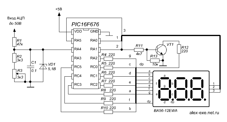

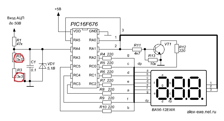

что означают резисторы R3-3k3 и R3-3k3. Что именно означает 3к3?) Помогите)))

3,3 килоома
Буква "к" в номиналах служит ещё и запятой.
Странный выбор схемы.
Вольтметр с 3-я разрядами... да еще с входным сопротивлением всего 50кОм... Преподаватель не одобрит Вашего выбора.
А при измерении, ты пользуешься большей разрядностью ? И потом чем больше входное сопротивление прибора, тем лучше ... :)
Полностью с Вами, George Smith, согласен. Потому, в современных измерителях напряжения нормой является 1-10МОм. А разрядность - не менее 4,5.

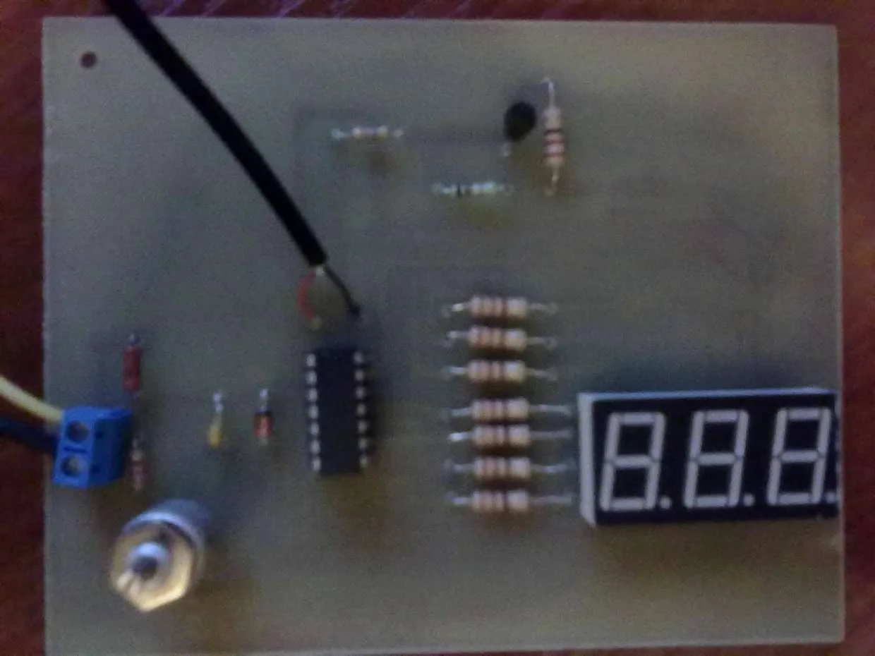

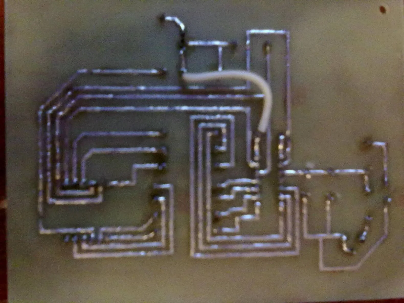

Люди добрые, помогите криворукому человеку понять где и что он сделал не правильно((((

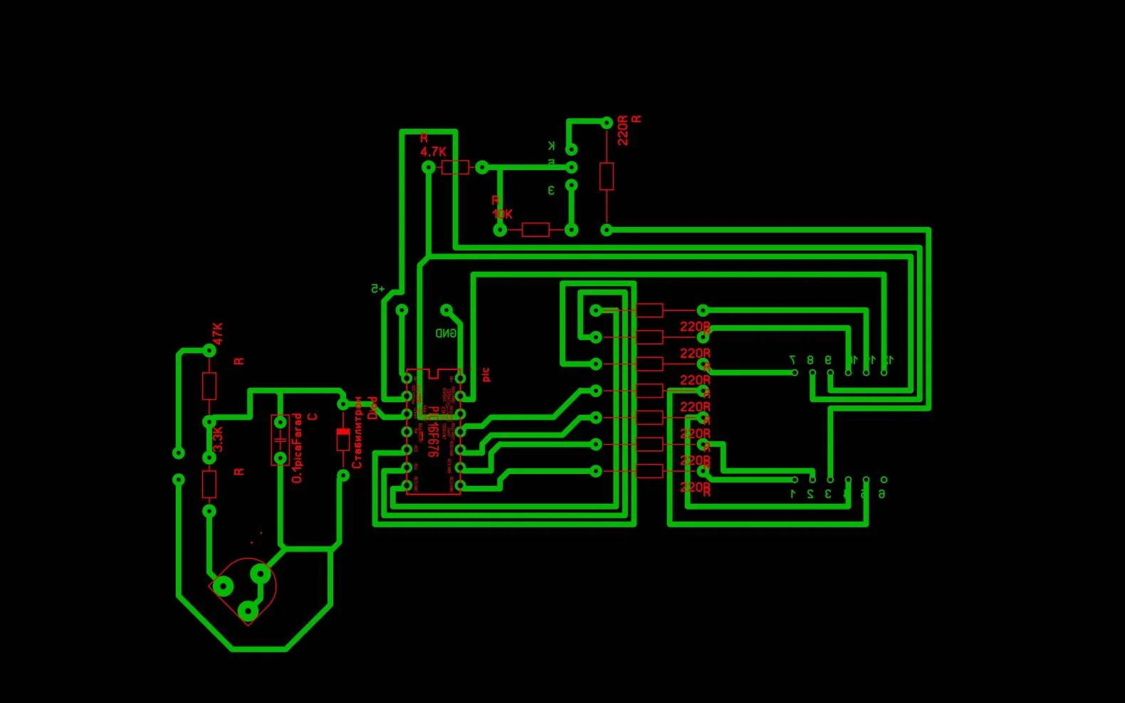

По принципиальной схеме я сделал печатную плату. Купил под нее вот такой список компонентов: РИЗИСТОРЫ:
R4 по R10 220 Ом и R12 - 220 оМ
R1 -47 кОм
R2 - 3,3кОм
R3 - 3,3 кОм переменный
R11 - 4,7 кОм
R13 - 10кОм
КОНДЕНСАТОР:
С - 0,1 пикафарад
СТАБИЛИТРОН:
VD - 5,1В
ТРАНЗИСТОР:
VT - 3102
ИНДИКАТОР:
E30561 на 12ть ног общий анод

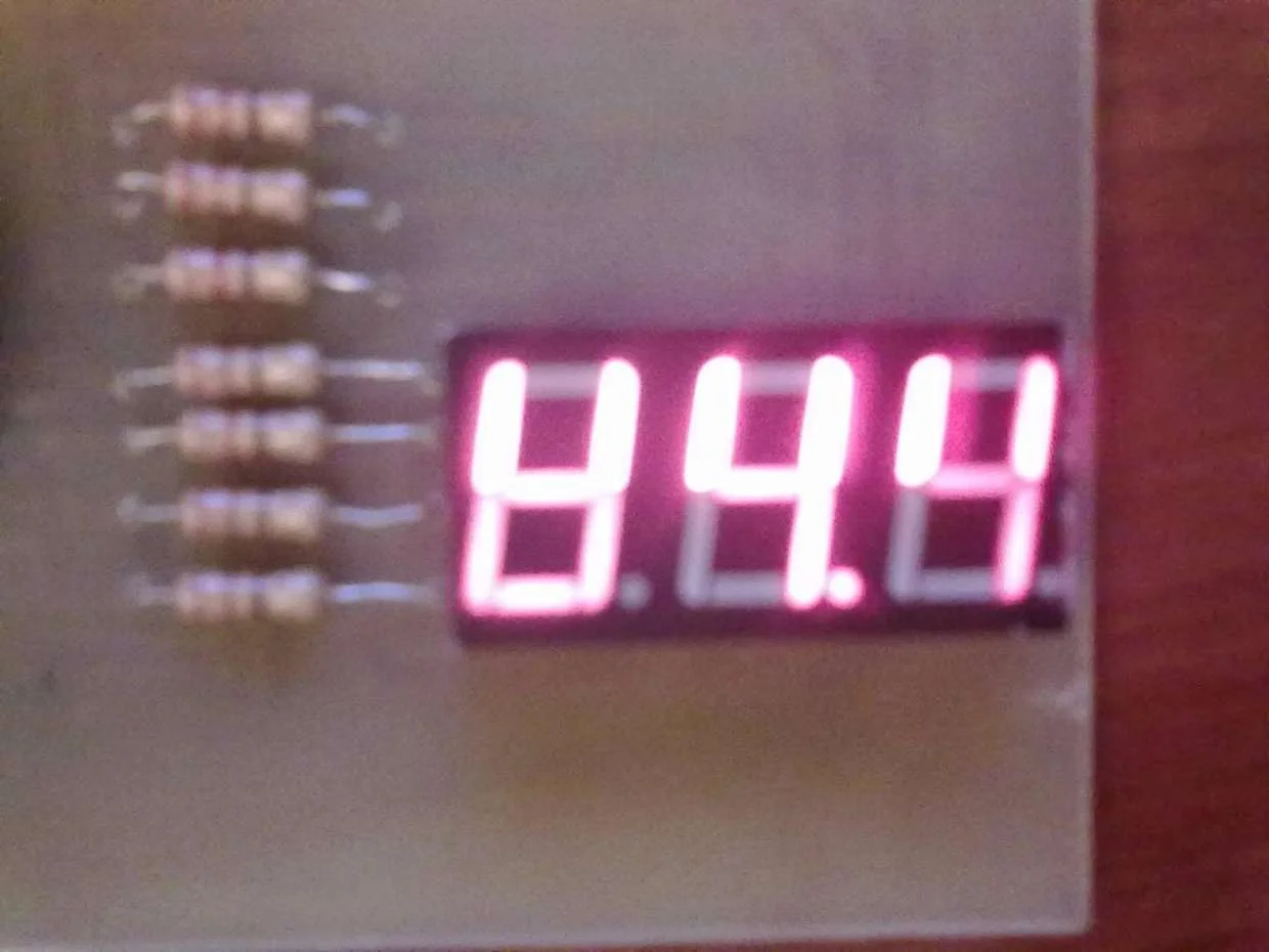

Питание подаю через USB порт +5 Вольт. Перемычка от эммитора транзистора на вывод GND микроконтроллера. При подключений к USB порту он мигает и выдает не понятные цифры, а при попытке замерить наприжение(я пытался на телефонной батарейке замерить) ничего не меняеться, как мегал с не понятными цифрами так и мегает((( ПОМОГИТЕ ПОЖАЛУЙСТА:tehnari_ru_837:

Так это ваша дипломная работа!!? Мдя... Сначала смыть флюс с платы, потом обратиться к автору схемы и прошивки, который, кстати, предупреждал
У некоторых программаторов была обнаружена проблема в порче микроконтроллеров. Это выражается в том, что они затирают заводскую калибровочную константу внутренней RC цепочки
Запитайте устройство от нормального источника, а не от USB порта. Какой ток "кушает" Ваш вольтметр?
KROL Во первых печатка была на сайте,а во вторых открою страшную для тебя тайну- там же лежат прошивки для индикаторов ОК и ОА -это два разных индикатора!))) твои"кракозябры" на индикаторе скорее из за этогоtehno028
