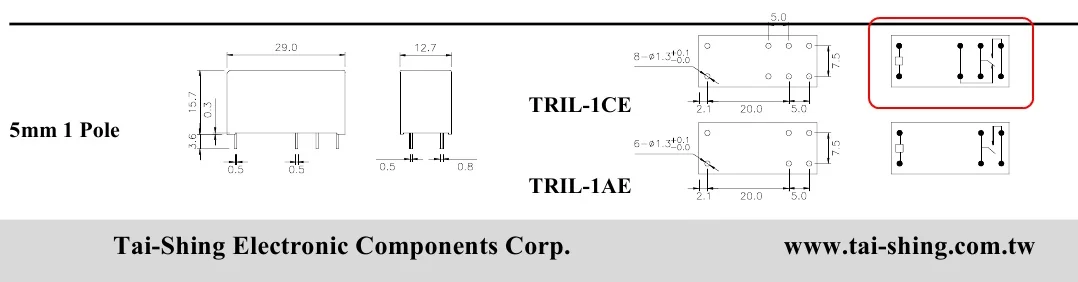

Помогите пожалуйста со схемкой! Я начинающий радиолюбитель, и есть непонятка.
Там два реле - на размыкание и на замыкание. Мне в магазине посоветовали купить TRIL-12VDC SD-1CE 16A. А я не понимаю, как его подключить. Там 8 ножек... Помогите...:tehnari_ru_837:

Скачайте даташит на него, там есть все данные и схемы
просто я совсем новичок... можете по порядку объяснить?
Долго объяснять... проще самому, ваш вариант в красной рамке
    15.5 KB · Просмотры: 115

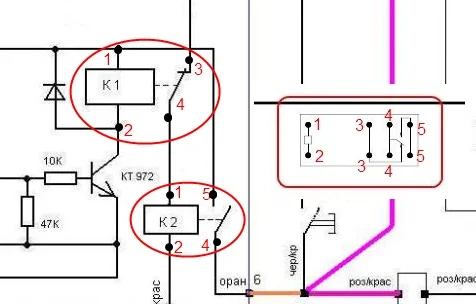

Это я нашел. Не понял просто, куда что подключать... А авто реле 4х контактное туда можно поставить? Если да, то как его подключить?

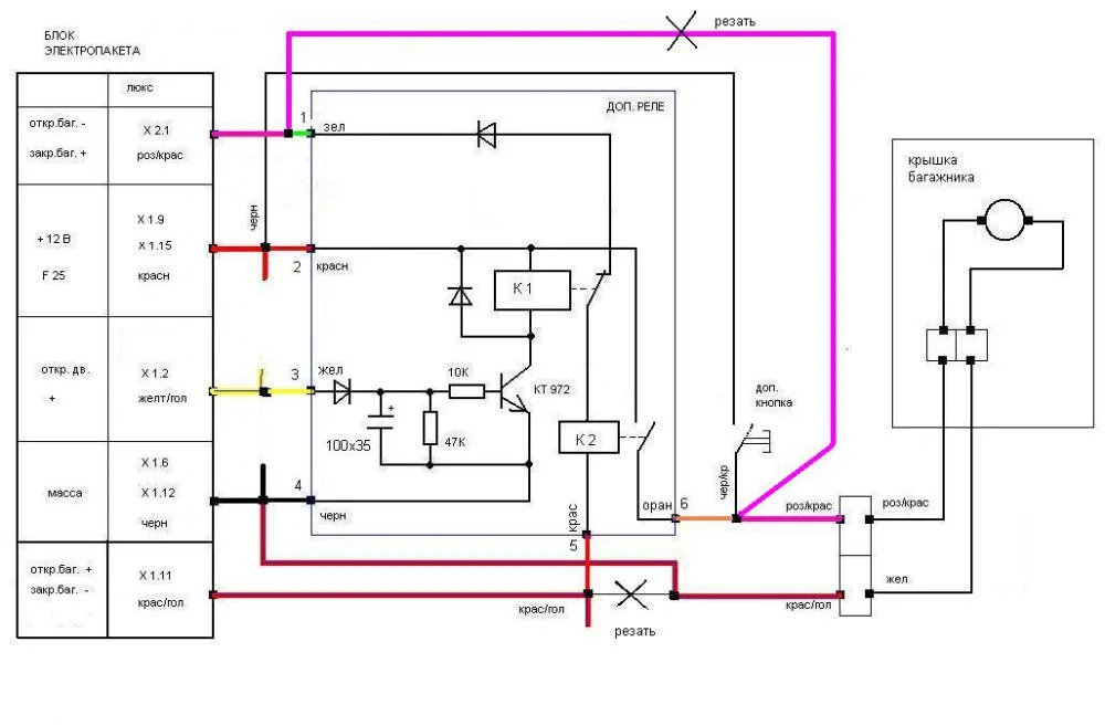

Вот так подключайте
    15.6 KB · Просмотры: 121
А подключение разъемов 1 и 2 без разницы, в каком порядке?
Извините меня, я просто в этом деле совсем нуб...
