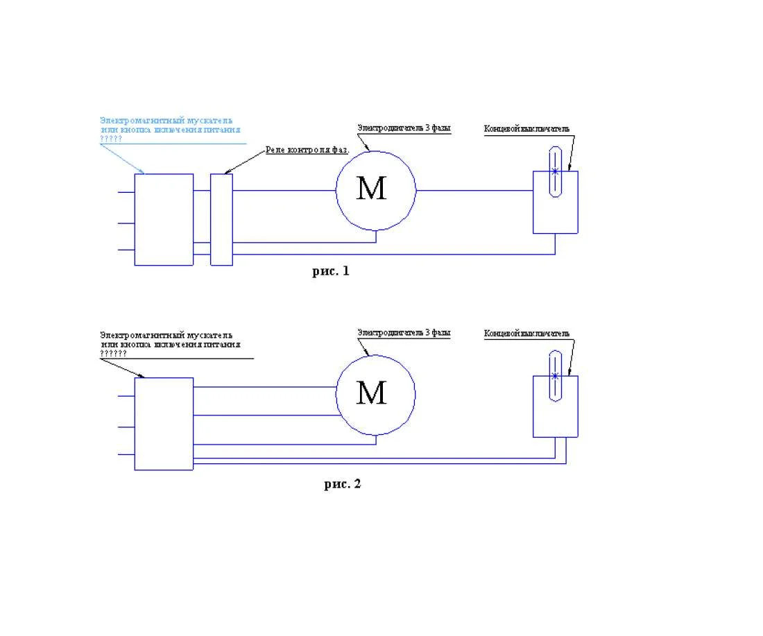

Помогите со схемой и элементами
  • Автор темы Автор темы barossa

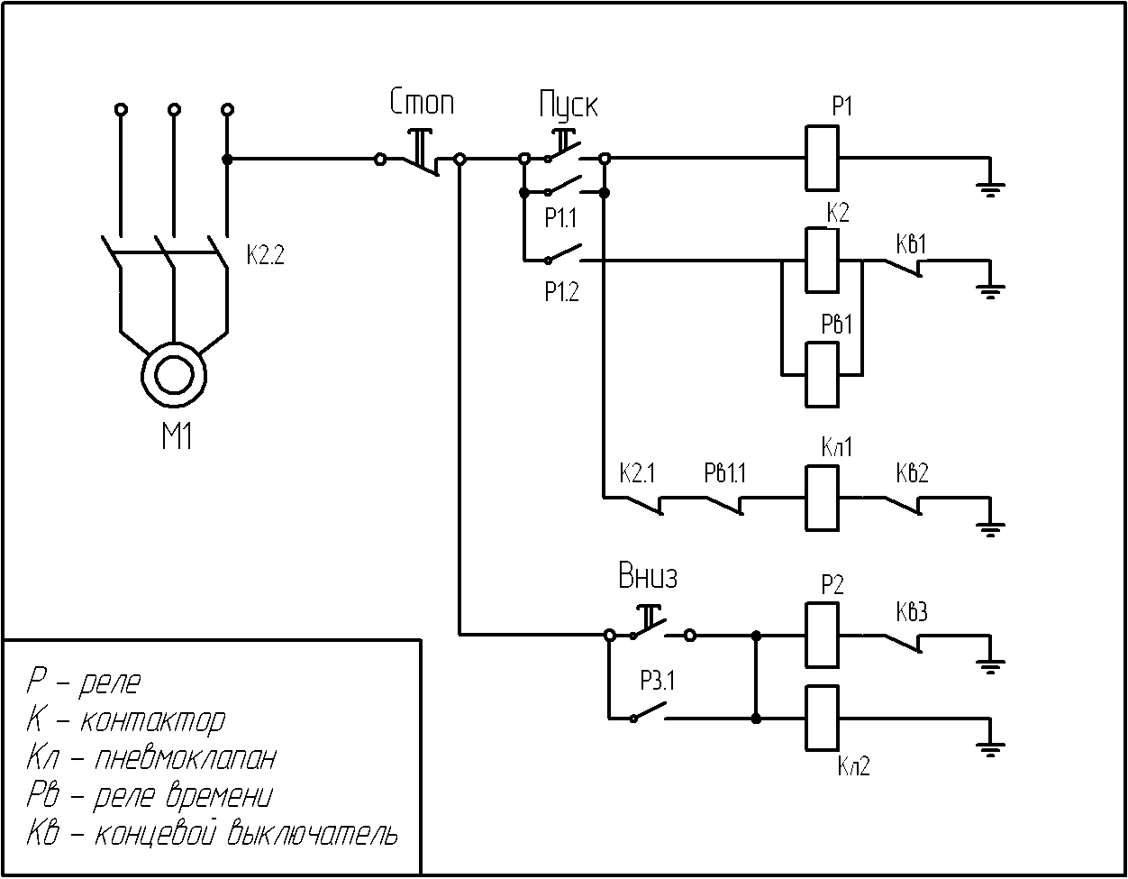

Работать будет только есле есть один пневмоцелинд на котором закреплены оба концевых выключателя (крайнего верхнего и крайнего нижнего положений).[/QUOTE
Здравствуйте Вам оргромное спасибо за участие. Можно описательную часть по подробнее. Где подключение на нормально замкнутые контакты, где нормально разомкнутые. Что и где. Я так понимаю P1, P1.1, P1.2, К 2.2 -это магнитнй пускатель? И Рв1 там помоему лишняя - там в процессе работы происходит включение выключателя.
1) Нажатием на кнопку "Пуск" оператор запускает работу электродвигателя (включаются Р1 подхватывает (удерживает) питание и включает контактор К2, также включается реле времени Рв1 для формирования задержки 2-3секунды после размыкания концевого выключателя Кв1).
2) В процессе работы автоматически срабатывает концевой выключатель (Кв1) работы электродвигателя.
3) Через 2-5 секунд (возможность настройки Рв1) после отключения электродвигателя автоматически срабатывает включение электромагнитного клапана (Кл1) подачи воздуха "вверх".
4) На определенном уровне срабатывает концевой выключатель (Кв2) электромагнитного клапана и отключает подачу воздуха.
5) Затем оператор нажатием кнопки "вниз" включает электромагнитный клапан (Кл2) подачи воздуха "вниз", Р2 подхватывает (удерживает) питание клапона (Кл2). Отключение электромагнитного клапана происходит по достижению пневмоцилиндром определенного уровня за счет концевого выключателя (Кв3).
6) Цикл повторяется.
И еще забыл, надо предусмотреть случай когда оператор захочет нажать кнопку "Вниз" до выключения К2. (либо отключить К2 либо не дать включить Р2). А также предусмотреть каким образом должен концевой Кв1 возвращатся в исходное состояние. И забыл - Р2 должно обестачивать Р1.
