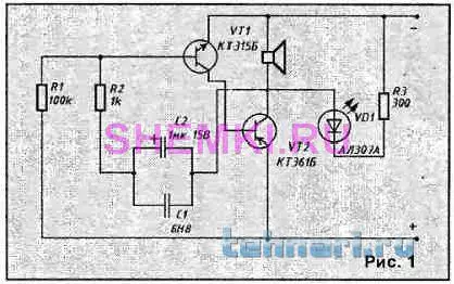

Люди!!! Человеки!!! Хотелось бы очень в Новый год, что бы мои подарки гости искали не под елкой , а где нибудь в другом месте в районе квартиры. По направлению или звуку. Помню были такие устройства в самоделках. Помогите пожалуйста с простейшей схемой на транзисторах. Помню в приемнике катушка индуктивная была со стержнем, а передатчик-мультивибратор. Может кто знает или помнит где поискать. Заранее благодарен.
Простейший и ниболее дешёвый вариант: звуковой генератор на одном-двух транзисторах с выходом на катушку индуктивности без сердечника и простейший пеленгатор с антенной на кусочке ферритового стержня. Работает в радиусе нескольких метров.

Вариантов может быть несколько. Например такой:
Звуковой маячок можно прикупить в любом радиомагазине (например, Чип&Дип), выглядит он так:
Чтобы он не пищал постоянно, делается схема на однопереходном транзисторе или его аналоге:
Пищалка подключается вместо лампочки, а в качестве питания используется батарейка "Крона". Номинал конденсатора подбирается по требуемому времени задержки и он м.б. 10-470 мкФ.
Другой вариант:
В нем используется обычный динамический звуковой излучатель (от компьютера). Светодиод можно не ставить.
