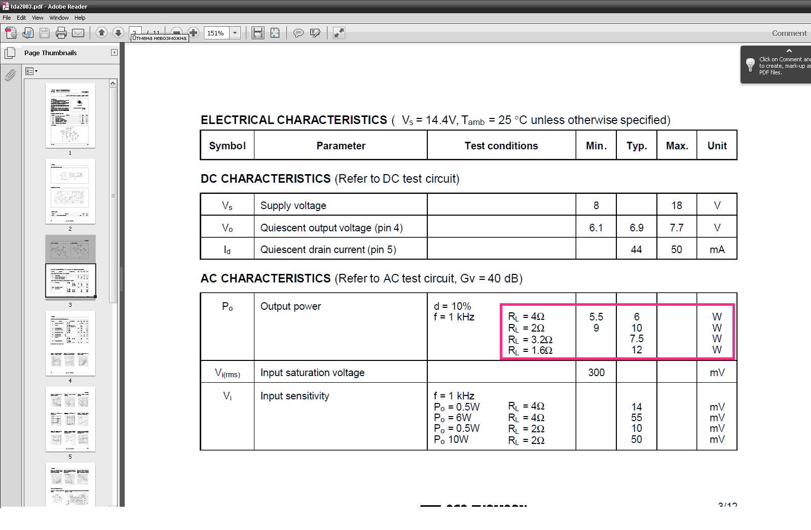

Я хочу на миник поставить музыку. У меня есть 2 калонки старые от машины. Я хочу сделать вход для нокиа, что бы музыка играла от телефона. Аккамулятор 12вольт. Что бы вы мне посоветовали с простой схемой?
Может выход от телефона? Какие колонки? Параметры колонок укажи плз.
Если дины 3 ватта, то усилитель TDA2003.
Sorry, this is impossible in your browser.
В калонках я не понимая они 3 W. Я хочу к выходу усилителя припоять фигню от наушников для плеера. Что бы потом их воткнуть в телефон нокиа.
Лучше выложи фото их со стороны магнита. Там где описание колонок. А то что то маловата мощность...
    73.3 KB · Просмотры: 141
Игорь извиняюсь, я на потребляемую мощность посмотрел! Ну тогда лучше
взять TDA2009, тоже самое, но сразу два канала ... :)
P.S. А если у него динамики 8 Ом, то вообще замечательно ... :)
Да тогда точно TDA2009.

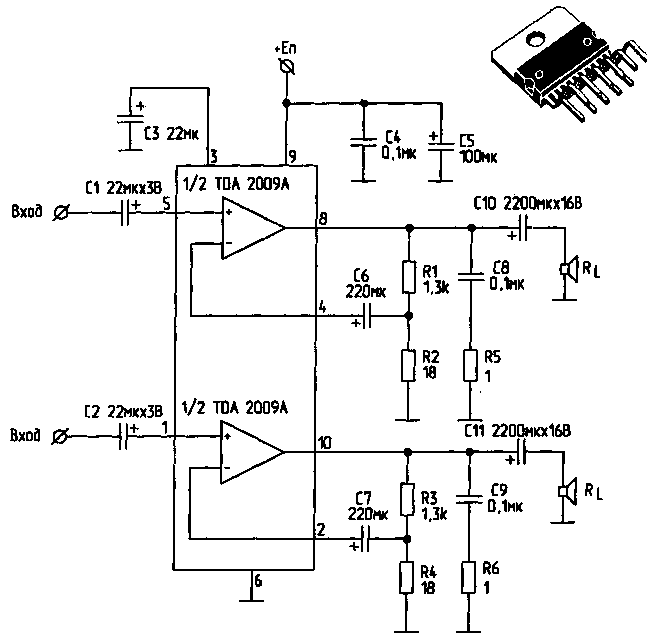

Да калонка вроде бы 8 ом. А если бы вы дали в 3д вообще было бы хорошо. А то я поять умею, а схемы понимая плохо
У кого есть эта схема в 3Д?
Нет, лучше научиться схемы понимать. Это на порядок полезнее будет.
Блин я не понимаю схему TDA2009. Почему 2 входа? Что такое линия не закончиная зачеркнута? Почему в двух не знаю как называется 3 провода хотя в них больше, куда остальные дели? Почему в колонку один провод входит и не выходит?
Почему 2 входа?
Потому что стерео.
Это наверное про землю.
Это что?
А второй на земле.
я имея в виду 2 штуки черные, ещё на схеме нарисованы. А что такое на земле?
А где схема?
Ну в интернете есть схема TDA2009. Я с телефона и не могу еевыложить
    10.2 KB · Просмотры: 2,511
А получилось выложить. И ещё почему в верхнем правом углу в эту фигню входит 3 привода? Хотя их там больше
