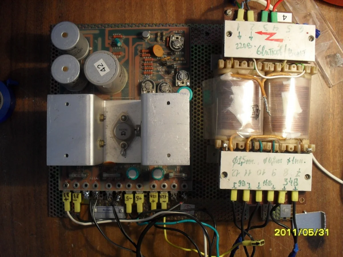

у меня есть блок питания на 33 вольт но проблема в том что он не регулируемый:(!дайте пожалуйста схему какого нибудь простого регулятора.
у меня есть блок питания на 33 вольт но проблема в том что он не регулируемый!дайте пожалуйста схему какого нибудь простого регулятора.
Если я не ошибаюсь, вам нада поставить переменный резистор.
Хотя подождем что люди скажут. Я могу и ошибатся
да мне нужно поставить резистор но если я не ошибаюсь его надо ставить со схемой иначе он не будет работать так как надо.
А можно поподробней о БП: схему, фото, 33В это постоянного или переменного?, мощность??
Надо бы конечно фото БП, а вообще вариант с переменным резистором подходит.
сколько надо "положений" напряжения?
Если 2-3 то можно поставить понижающие стабилизаторы с многопозиционным тумблером переключения

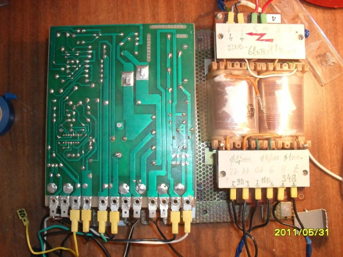

этот блок питания достался мне давно и его характеристики незнаю.знаю только что диаметр провода обмотки на 33 вольт 1 мм.на плате есть выходы от 0 до 9 и от 8 до 16 вольт у них так же регулируется ампераж а мне хочется чтобы регулировался выход и на 33 вольт и чтобы регулировался примерно от 0 до 33 вольт!

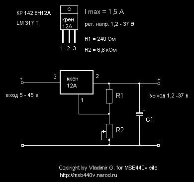

Резистор для этой цели не подойдет, нужен регулятор. Например - микросхема КР142ЕН12А. Даст плавную регулировку от 0 до 31 вольта.
http://www.tehnari.ru/f118/t23402/#post190510 - вот вариант ее подключения к вентилятору. К другим приборам подключатся аналогично.
Что КР142ЕН12А, что КР142ЕН18А максимальный ток 1.5А - а транс (судя по размерам) может выдавать горааааздо больше...
Хотя если предполагаемые потребители "укладываются" - можно и на них собрать.
Типовое включение:
Конденсатор С1 в зависимости от потребностей в сглаживании пульсаций от 50 до 500 мкФ 50в. Его можно даже и исключить, если на входе после выпрямителя уже стоит конденсатор с "увесистой" емкостью хотя бы ≈ 1000...2000 мкФ.
Резисторы желательно по 0,5 Вт минимум.

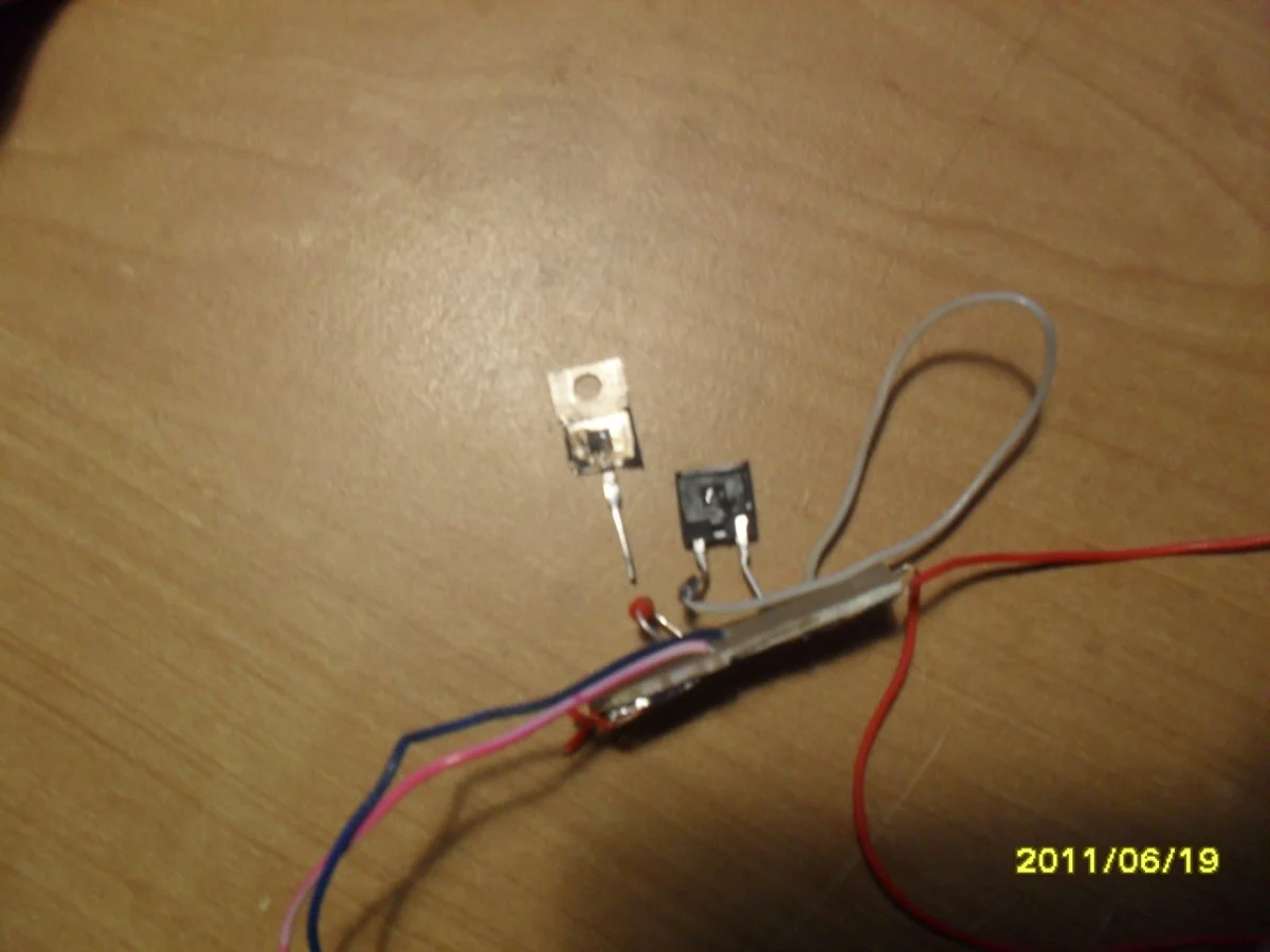

собрал,подключил и задняя крышка корпуса с искрами отлетела!почему?
По какой схеме собирал, а то столько насоветовали, непонятно ? ... :)
Типовое включение:
п.с.
Схема для кулера - тут имхо не актуальна, там выставление мин. оборотов и никакой фильтрующей обвязки... Малоли к чему подключать будеш...
вот по этой!
Понял, а что взорвалось конкретно внутри ? ...
вот фото.а еще до этого сгорел переменный резистор!
