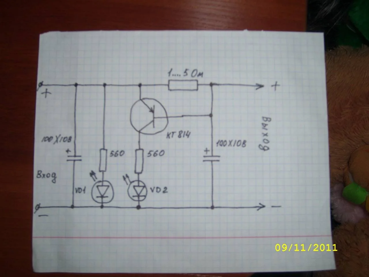

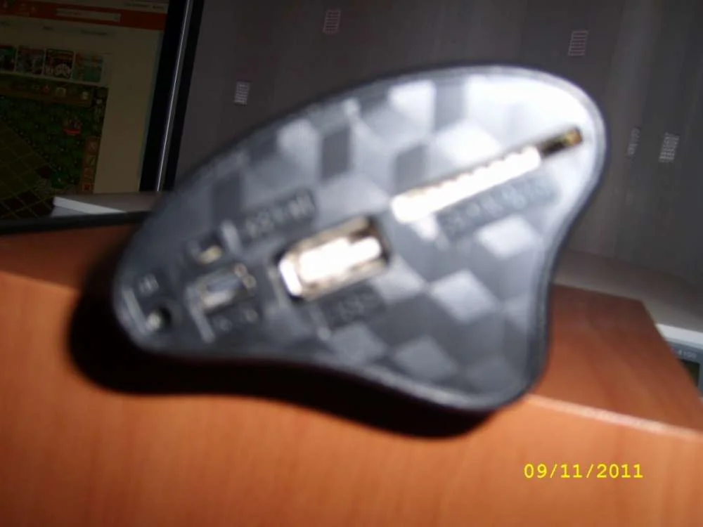

Купил вот такой приемник, флешки проигрывает и т. д., акумулятор там от мобильника BL4S, в комплекте шнур, миниUSB в приемник а USB большой в компьютер, так осуществляется зарядка, в инструкции написано 5 часов, так вот вопрос, мне нужна схема контроля зарядки, что бы видеть процесс и окончание заряда. Мне вот нарисовали схему, сказали так ,пока моргает светодиод зарядка идет, перестал моргать (или гореть постоянно, не помню) акумутятор зарядился, я ее 3 раза собирал но она не работает, не моргает, подскажите где тут ошибка или посоветуйте свою схему. VD1 это сетевой светик, VD2 моргать должен, вход от USB 5вольт, (выход) акумулятор 3,7в

вроде должна работать
резистор 1-5 ОМ ставь подстроечный и настраивай
VD2 светится постоянно - акумутятор зарядился
