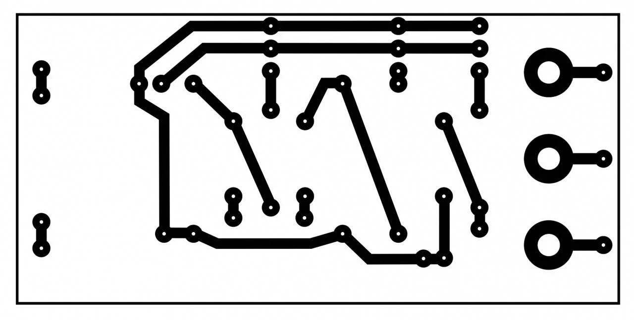

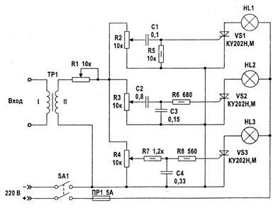

эта цветомузыкальная приставка Валерия с некоторыми изминениями.
посмотрите, плз, правильно ли раставил елементы на плате?
можно так наносить рисунок дорожек на плату от руки или надо ее зеркалить?
и там еще есть неиспользоавнные отверствия
а на что смотреть?

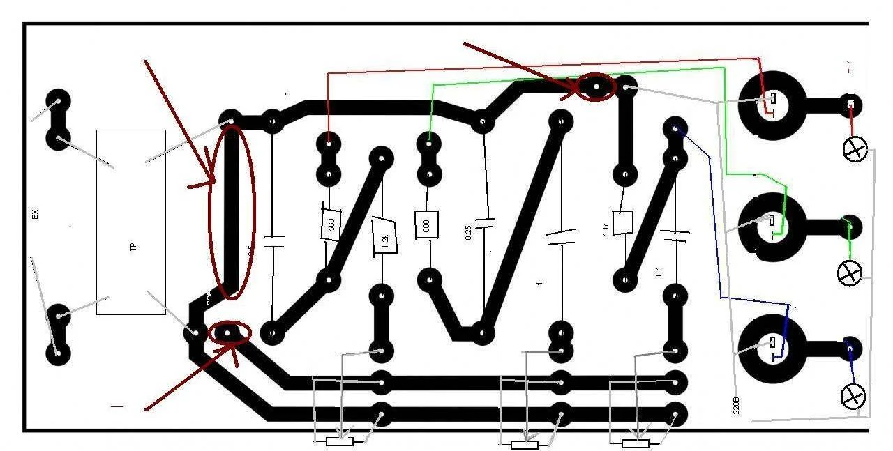

Валерий сказал, что входного переменника не надо (это он рисовал печатку))
Вот...............

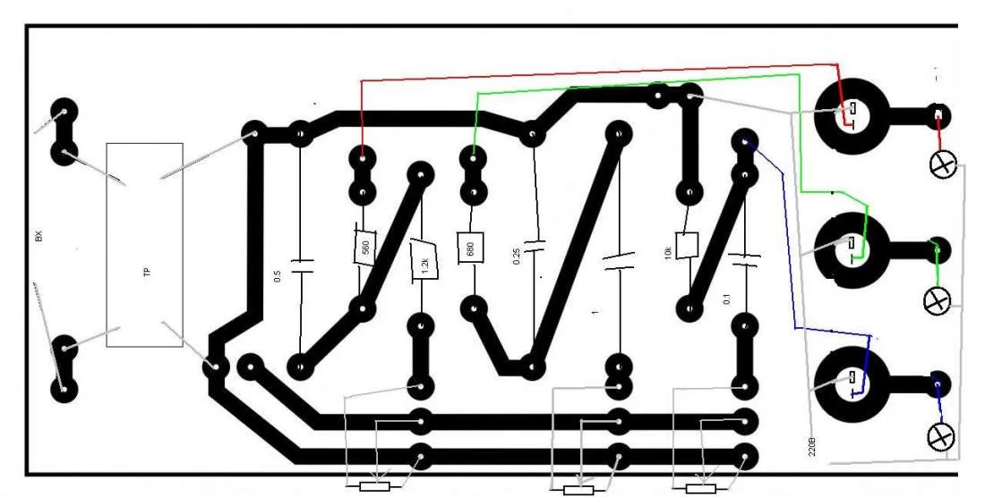

ох, Валера, спасибо большое!!!
что б я без Вас делал))))

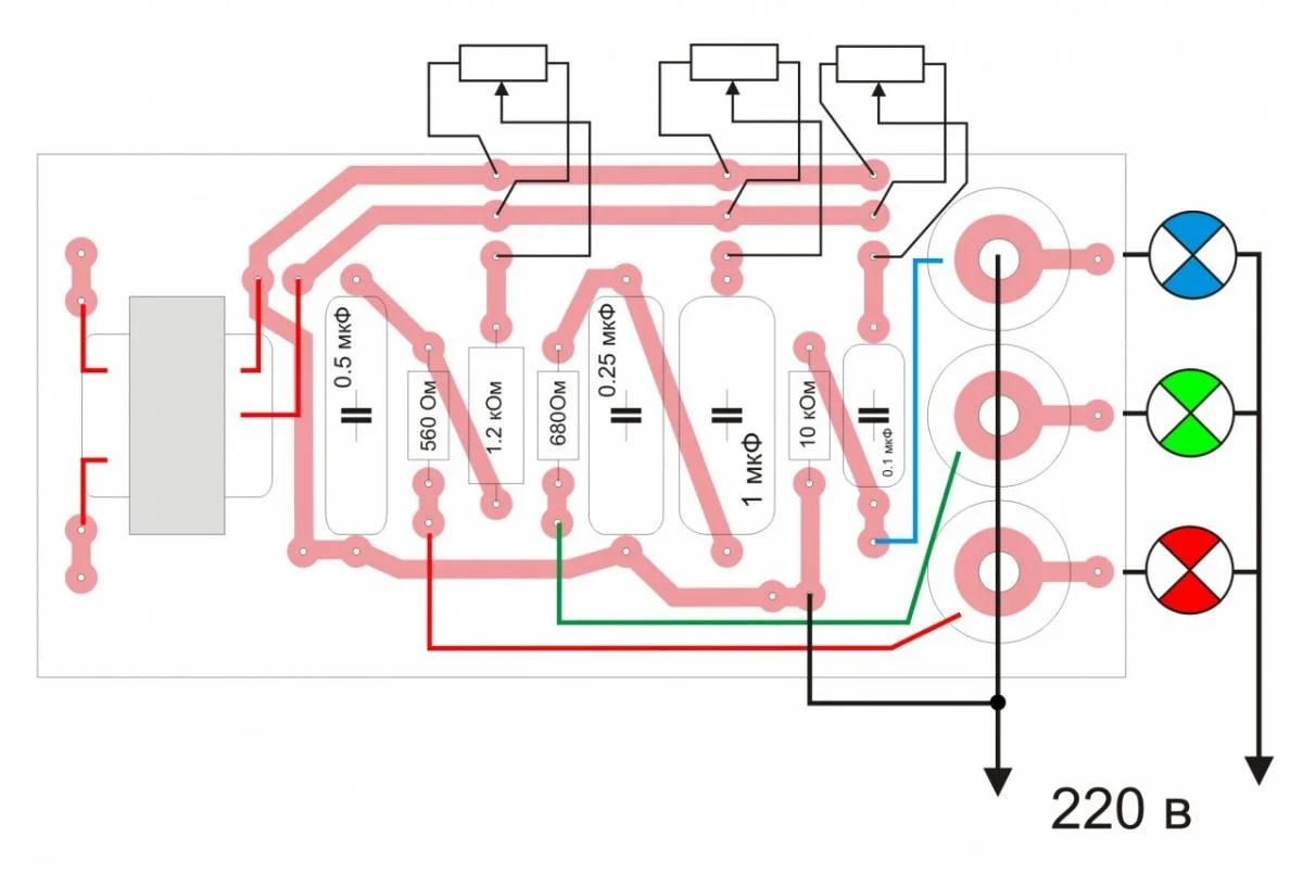

ее в таком виде можно наносить от руки на текстолит?
Это вид со стороны деталей, для обратной стороны надо отобразить зеркально.
ясно, спасибо!!!!!!

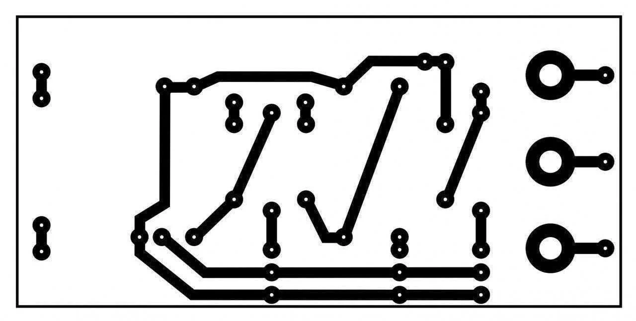

а там есть еще два отвертия незадействованых, их просто не надо рисовать???
вот так она виглядит зеркально?
