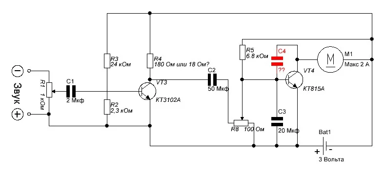

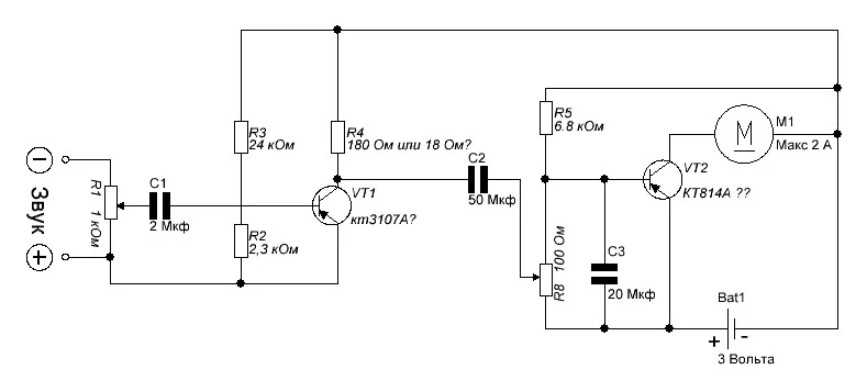

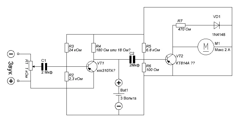

Помогите со схемой
Убрать совсем, С2 напрямую соединить с базой, смещение подобрать R5
Кстати, эту схему можно проверить и настроить в симуляторе, например в Мультисиме
И где здесь конденсатор ? ... :)
Дада его там не было я просто не правильно понял Светлану.
Так конденсатор С2 напрямую соединяю с базой VT4.
А сопротивление R5 можно расчитать в Мультисиме.
А можно подробнее как он правильно называется, чтобы его найти в интернете.
