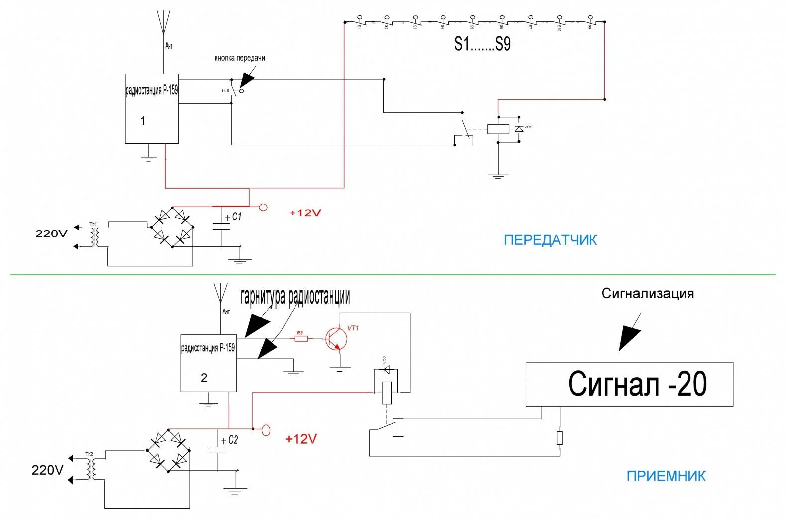

Здравствуйте ребята. Подскажите пожалуйста правильная ли схема и заработает ли она? Есть некий охраняемый объект. По периметру объекта стоят точки связи где то 50 точек через каждые 15 метров. Точка связи это коробочка внутри которого находится разъем для подключения телефонной трубки и тревожная кнопка. Сигнал с телефона и с кнопки идет по проводам в дежурную часть. Тревожные кнопки все соединены последовательно и образуют нормально замкнутую цепь. Расстояние между Охраняемым объектом и дежурной частью около трех километров. Проблема в том что линия постоянно рвется замучились каждый день искать обрыв. Вот пришла идея использовать Радиостанцию Р-159 на тревожные кнопки.

Не) так работать не будет)) С выхода приемника радиостанции (звук) это переменное напряжение, а чтоб открылся транзистор на вход нужно постоянное напряжение соответствующей полярности.. проще говоря с выхода через емкость на детектор по удвоению а потом на базу транзистора.
Нарисуйте пожалуйста как на самом деле будет правильно. Очень надо. И еще какой транзистор выбрать
для ключа и как подбирают сопротивление в цепи базы транзистора?

охраняемый объект это военные склады. Находимся в закрытом военном городке. Охранники это караульные. Вся эта система нужна только лишь для связи часовых с дежурной частью.
Воспользуйся пособием "Устройства охраны и сигнализации для квартир, дач и автомобилей", автор И.Н. Сидоров. Только в издании 1996г. много опечаток, к сожалению.
для ключа и как подбирают сопротивление в цепи базы транзистора?[/QU

Для использования радиоканала с кнопками, желательно применить тональный декодер LM567. Принцип работы такой, на передающей стороне стоит генератор сигнала около 0,5-1 кГц, сигнал с которого, при срабатывании кнопки, подаётся на микрофонный вход.
На приёмной стороне сигнал с динамика подаётся на тональный декодер LM567 и при совпадении сигнала с частотой внутреннего генератора, декодер выдаёт сигнал управления, который уже можно использовать в вашей схеме сигнализации. Эти микросхемы широко использовались в первых моделях радиотелефонов в схеме опознания "своей" трубки.

Из положительных моментов - эта радиостанция имеет дистанционное управление. Т.е. Вам нужно найти распиновку разъема д/у и подключиться к его входам/выходам.

По телефонной связи у меня проблем не возникают. Мне только сделать тревожные кнопки. .
Ребята просто подскажите пожалуйста что надо изменить в моей схеме чтоб приемник при появлении сигнала включил реле?

На разъеме д/у находите контакты переключения на передачу и +12В. Через группу кнопок соединяете их. Радиостанция всё время находится в режиме передачи, пока не будет нажата какая-нибудь кнопка.
В дежурной части такая же радиостанция ставится в режим приема с отключенным шумоподавителем. Как только она начинает шуметь, это означает, что либо нажата кнопка, либо пропало питание, либо вас глушат. В любом случае требуется немедленная реакция.
P.s. Я бы не стал вешать никакую сирену на выход приемной части. А вдруг кому-то захочется поговорить? Достаточно просто хороший динамик с усилителем мощности.
Это плохая идея
это точно. Радиостанцию нельзя держать долго в режиме передачи. А так все получилось все заработало как надо. Реле включается на приемной части четко. не понадобилось ни каких Lm 567 и разбираться в ДУ радиостанции.
Помехозащищённость у твоей схемы очень низкая.
Ну специально помехи делать никто не будет. Радиостанции находятся друг от друга на расстоянии 3 км. Выбрал частоты на которых никто в бригаде не работает. частоты от 30-50.000 Мгц свободны. Антены штыревые 3 метра. Пока что ложных срабатываний и отказ работы не было.
