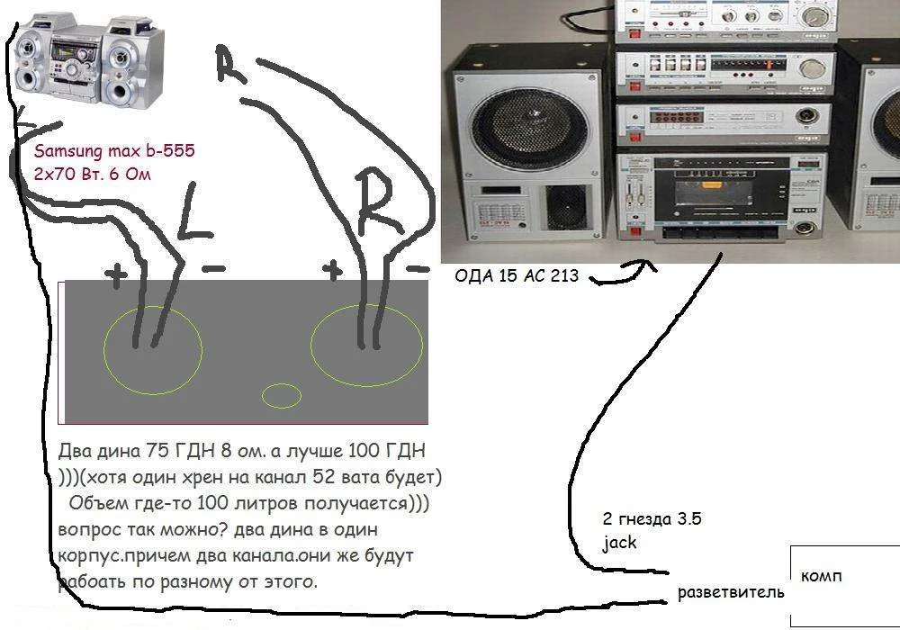

можно ли сделать 3 полосные колонки? (собрать новую коробку) тобиш получается взять нчд 35 вт 8 ом и сч 35 вт 8 вт и подключить последовательно..
или ещё как вариант сделать чисто саб для samsung(усилителя).и через комп подключать две акустические ситемы через разветвитель 3.5 штекер > 2 гнезда 3.5 .
помогите уж мне кто нибудь..
хватит ли тока,если подключить через разветвитель,не будут ли искажения?

посмотрите.выложил наглядно рисунком так проще. так можно делать?
нет, я про это имел ввиду.
для саба и пищалок нужен фильтр.
если на один провод повесишь ниче хорошего не получишь.

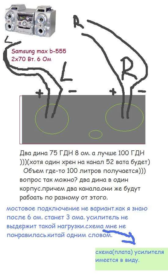

вот ещё наглядно:

если ты подрубаешь две активные акустические системы то все нормально.
но насчет саба двойного из 75 гдн от усилителя в качестве музыкального центра это уже слишком.
хотя если фильтр найдешь можно попробовать...на скока центр то ватт?
на рисунке нарисовано. 2х70вт. То есть в сумме 140вт.ну предложи свои вариант.я уже не знаю как сделать.хочу низкие частоты. Фильтр нужен, чтобы и саб и 15ас-213 не воспроизводили одинаковые частоты? Можно же и без него.нет?
