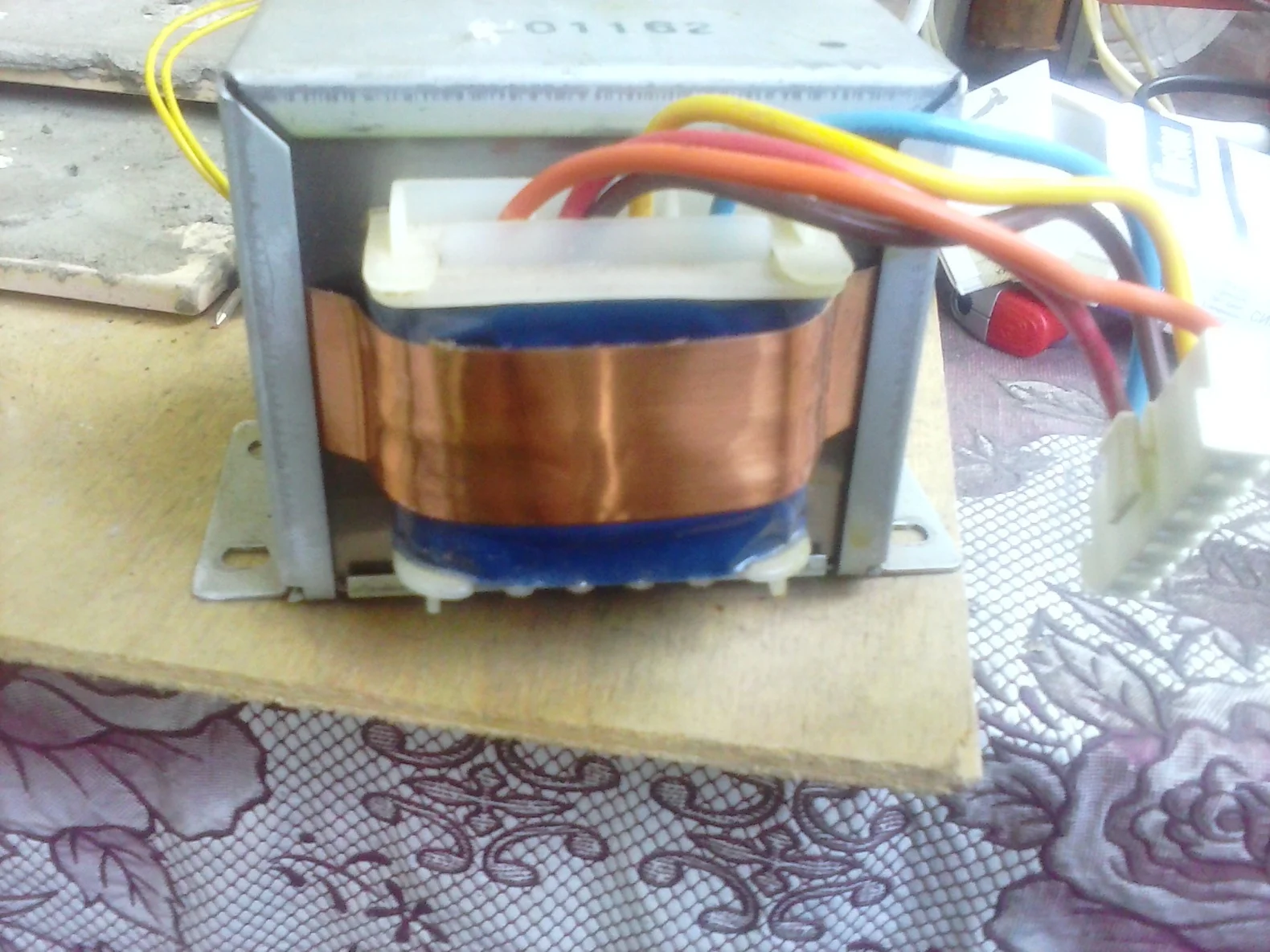

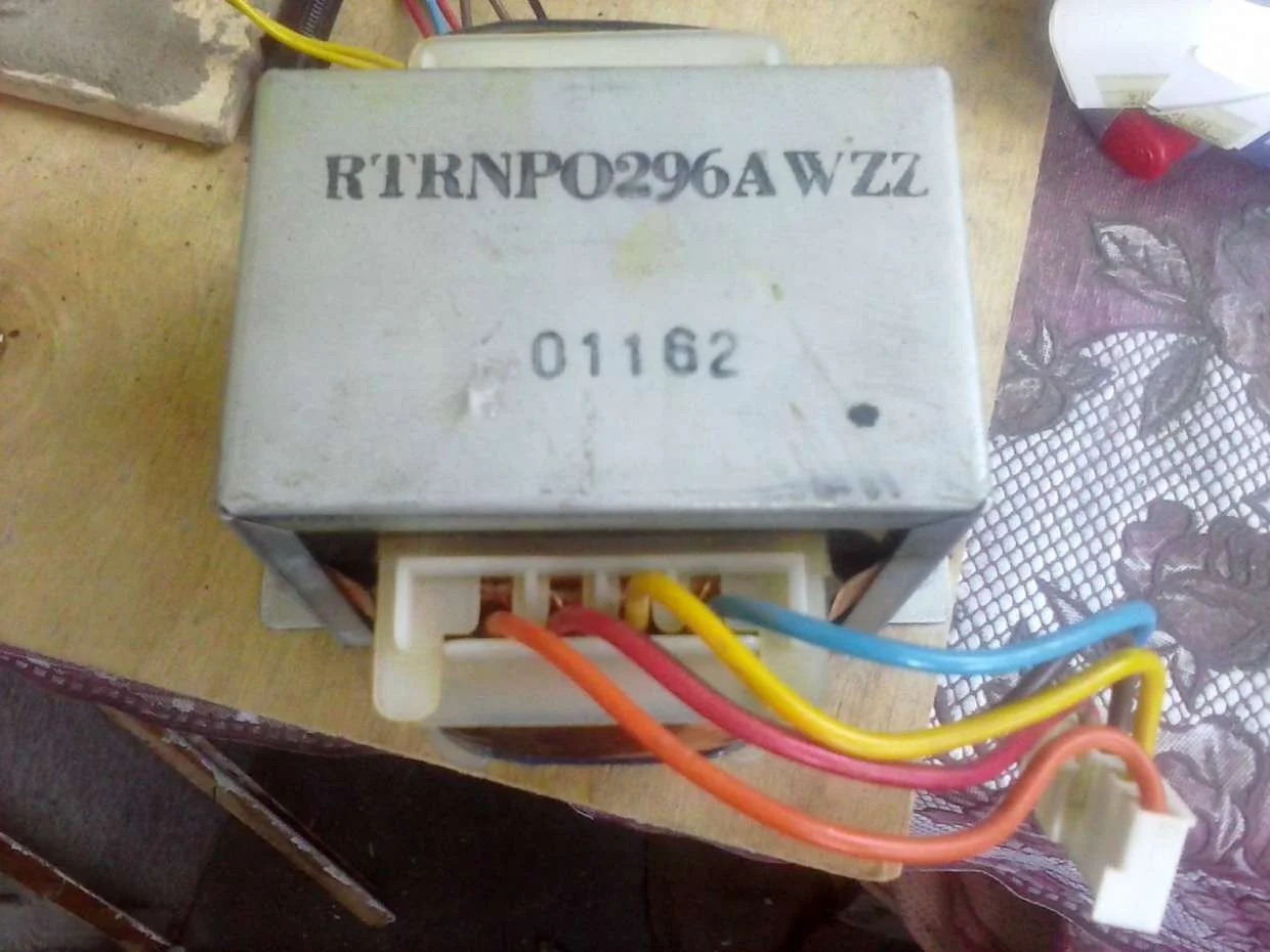

Есть у меня хороший трансформатор( снял с одного музыкального центра ), так он на выходе выдаёт 16 v переменки,подскажите схемку хорошего и не сильно сложного фильтра со стабилизатором напряжения,чтоб выдавало на выходе те-же 15-16 v. Заранее спасибо!
P.S Гуглил,выпало схемных решений много,но какая мне нужна,не разобрался! Так что не судите строго!
на какой ток нагрузки?
И желательно фото вашего трансформатора его название или конкретно с чего вы его сняли.

а какой УНЧ планируется питать?
Извиняюсь, не заметил пост. ну что тут сказать, нужна схема стабилизатора 15В 4-5А и всё, или же смотать часть вторички что бы переменки было 10,5-11В тогда на выходе после моста и конденсаторов будет 14-15В
Проблема в том что там 3 вторичных обмотки,первая выдаёт 1.5-2v,вторая 2х16,третья точно не помню но что-то в пределах 36v. Так вот загвоздка в том что нужная обмотка находится в середине остальных. Да и разбирать будет сложно,там экран Тр.,сверху он ещё залит каким-то клеем,я думаю если разберу то потом врятли сделаю так как надо :tehnari_ru_093: Хотелось без разборки,что-то сделать!
