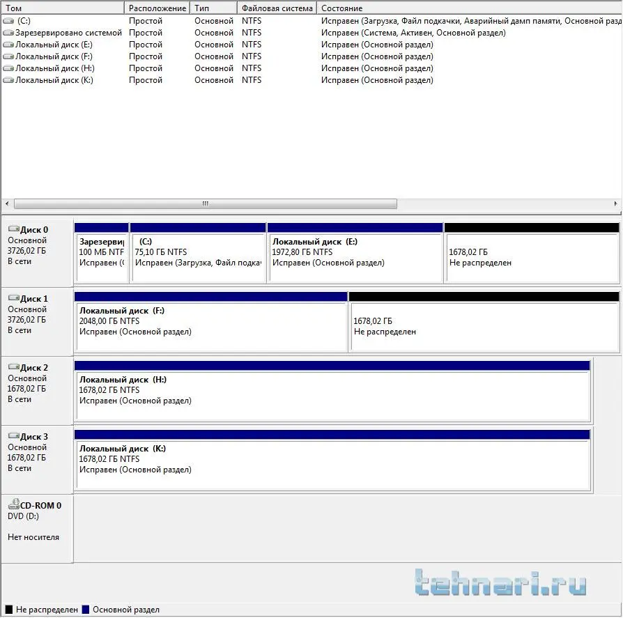

Очевидно, у меня все тома в MBR.
В реестре написано, что версия моего BIOS 1.80
Однако пока, точно установить, существует ли для неё UEFI-прошивка таки не удалось... но, скорее всего, нет.
Прошу, подскажите пожалуйста кто-нибудь наверняка... или хотя бы как это уточнить самостоятельно...

Имеется в виду одном из двух моих четырёхтеррабайтников, их двухтеррабайтных томах, или что?
Имеется ввиду диски 2 ТБ. На одном из них выделить раздел под систему, сделать этот раздел активным, на время установки системы физически отключить все другие жесткие диски, установить систему на этот двухтерабайтный диск, затем подключить другие жесткие диски.
Если про бэкап системы не слышали / не знаете, то вероятно проще сделать чистую установку системы. Рассказать, как сделать бэкап и развернуть этот быкап, я возможности не имею и поразбираться есть ли UEFI-прошивка BIOS, тоже не имею возможности. Возможно кто-нибудь подскажет. Да и поддержка UEFI вам не нужна (я об этом уже говорил), всё можно сделать и без её.
Дюшес, про UEFI BIOS вас понял – больше не спрашиваю.
До сих пор не понимаю, о каких 2 ТБ дисках идёт речь, если у меня только пара хардов 4 ТБ, лишь на одном из которых имеется том в 2 ТБ; на другом это пространство поменьше, так как 75 ГБ в нём, отдано под систему.
Ещё в новом харде, очевидно будет, как минимум один, том на 2ТБ.
Или вы имеете в виду, что неплохо бы ещё приобрести 2 ТБ специально под систему?
Я до их пор не понимаю этого, поясните пожалуйста, если вам не сложно...
Lincoln six Echo
Кажется я "въехал". У вас физических жестких дисков всего два? Если дисков всего два, то в Управлении дисками вероятно мы видим работу Диск Уиззард (она у вас установлена? Работает?). Если установлена, то вероятно два диска по 2 ТБ это виртуальные диски, созданые этой программой. Если всё так, как я здесь написал, то "всю концепцию нужно менять".

Дюшес, уважаемый, сколько могу судить, да, вы совершенно правильно поняли всё, что казалось мне очевидным, как про количество физических жёстких дисков, так и про труд ДУ(Костыль установлен и работает!), да плоды оного – пару виртуальных дисков!

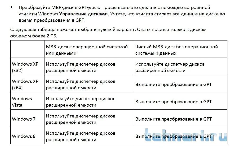

У вас система на сокете 775, тип памяти DDR2, современные мат. платы поддерживают память DDR3 и DDR4, последняя гораздо быстрее. Соответственно при замене мат. платы с поддержкой данной памяти потребуют именно ту память, которая прописана в спецификации данной платы. Процессор так же придется менять под новый сокет. Кстати, ваш процессор Е 5200 имеет очень низкую производительность. Теперь по поводу жестких дисков. Как я понял, у вас всего два диска каждый объемом по 4 тб. Размер памяти и ОС вы не указали. Для загрузки системного диска размером более 2.2 тб требуется следующее: UEFI-BIOS на мат. плате, х64 разрядная ОС 7 и старше, таблица разделов ж\д в формате gpt. Для чтения и записи на диск (не системный, не загрузочный): таблица разделов ж\д в формате gpt и х64 разрядная ОС 7 и старше. Т.е., второй ж\д на 4 тб. с разметкой gpt при наличии х64 семерки не потребует никаких костылей в системе, просто подключаете его и форматируете весь его объем.
