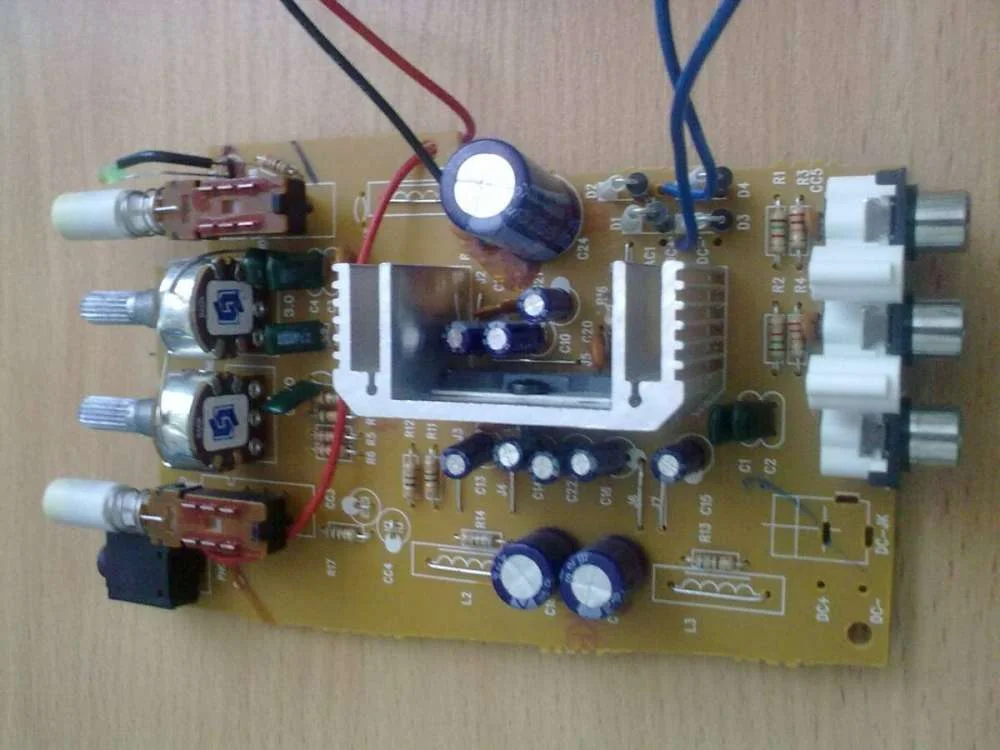

Помогите собрать колонку к усилителю SP-718

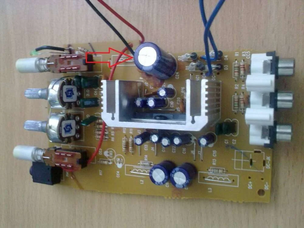

Я выдрал динамик с усилком SP-718 из старых колонок Genius, как сделать чтобы динамик работал при подключении к телефону Nokia 5530
    58.7 KB · Просмотры: 39,040
    62.7 KB · Просмотры: 4,164

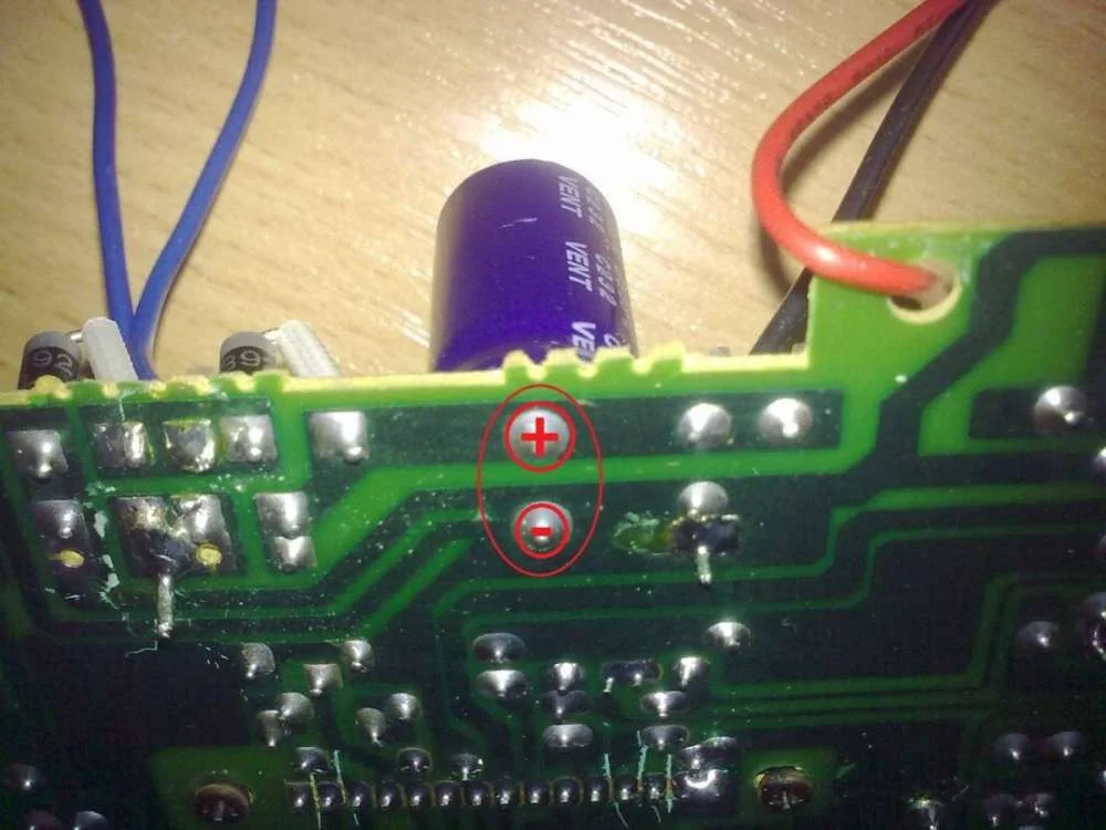

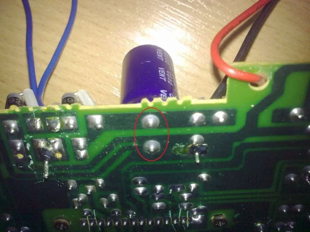

подключить питание 6-15V к выводам этого конденсатора соблюдая полярность....290320112389.webp
Выводы это как на фотке ? и можете объяснить поподробнее ато я первый раз такое делаю

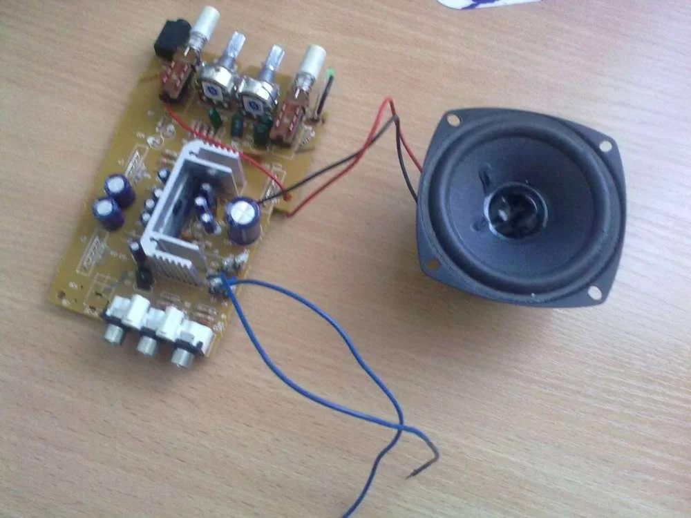

    64.6 KB · Просмотры: 976
ВСЕ СПАСИБО Я СДЕЛАЛ, ВСЕ РАБОТАЕТ:tehnari_ru_232::tehnari_ru_159::tehnari_ru_953:
а как мне присоеденить штекер и куда???
А как мне присоеденить штекер?
