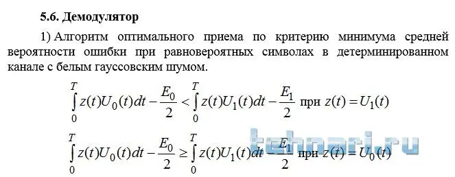

Помогите собрать схему
добрый вечер! Необходимо собрать схему демодулятора, опираясь на схему ниже. ее нужно реализовать в мультисим. Выбрана частотная модуляция. На входе полезный сигнал+белый гауссовский шум на выходе 0 или 1 (исходя из формул).Цифровой сигнал необходимо преобразовать в аналоговый. По формуле сигнал сначала умножается, далее интегрируется. Как это реализовать в мультисим?

По формуле сигнал сначала умножается, далее интегрируется. Как это реализовать...
Да нет проблем. Делаем сначала умножитель на балансном модуляторе, затем ставим интегрирующую цепочку. Несложная аналоговая схемотехника.
спасибо! а ЦАП (IDAC) ставить вначале, только потом умножитель и интегратор?:bsod:
Если собираетесь обрабатывать цифровой сигнал, то ЦАП ставится в самом конце, но обработку надо будет делать на МК. Если аналоговый - в самом начале. Тут всё от задания и препода зависит...
спасибо! Цифровой сигнал необходимо преобразовать в аналоговый. Что значит МК?
МикроКонтроллер...
