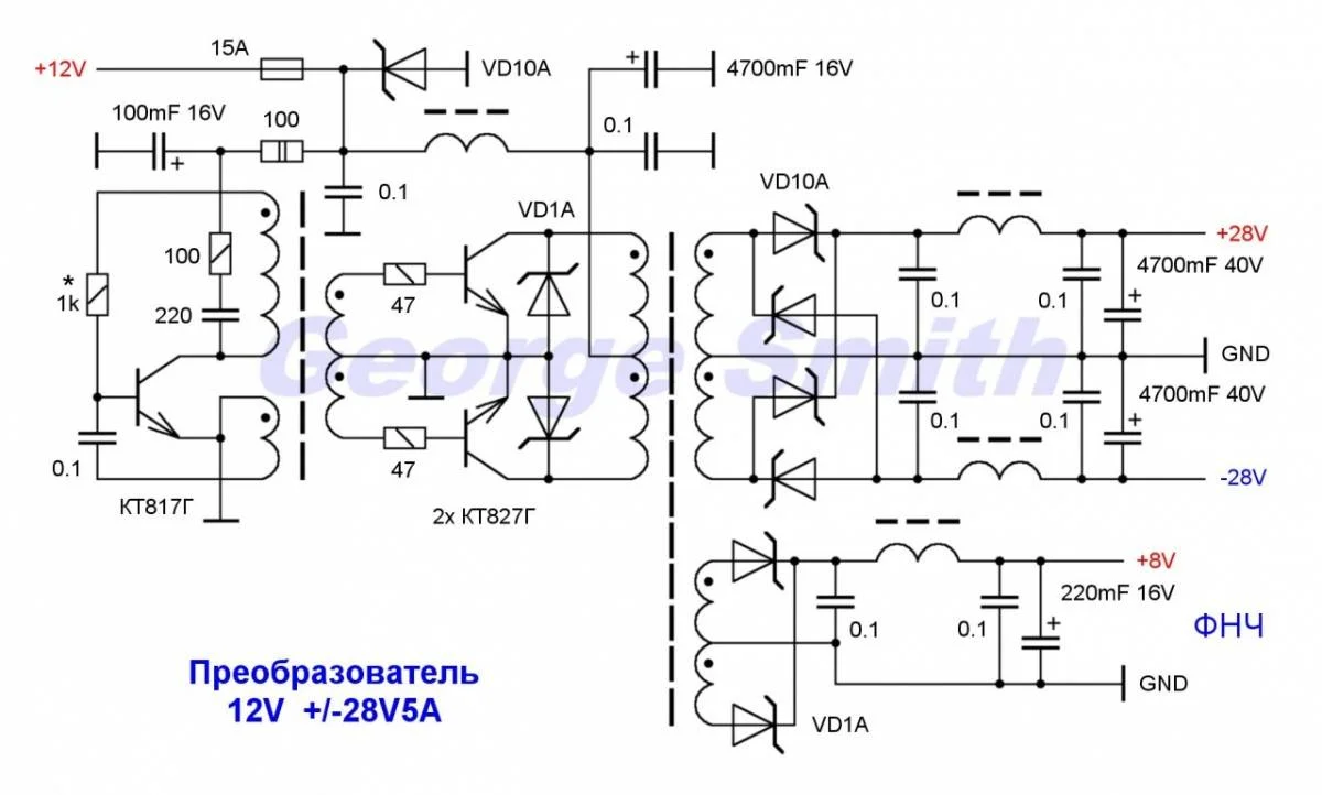

tda 7294 там би полярное питание ! а что нибудь от 12 акумулятора есть в природе?
100 ватт от 12 вольт никак, нужно делать преобразователь я понимаю ! ну а тогда как можно для начинающего меня собрать простой преобразователь 12 в 35 ? подскажите?!
супер простой какой нибудь?
TDA1562 70ватт а потянет микруха ? а слышал она при нагрузке искажения большие выдаёт?
TDA1562 х 2 как я понимаю для 2 колонок по оддельности в багажнике и tda 7384 для остольных колонок в салоне!
Вот так выглядит преобразователь для TDA7294 на биполярных транзисторах
КТ827 можно заменить комплектарной парой КТ819+КТ817, также их можно заменить
на 13007, тогда защитные диоды на транзисторах не нужны, они присутствуют в
корпусе транзистора 13007. Частота инвертирования достигает до 200 кГц.
Отношение виток/вольт 0.25, т.е 1 виток 4 вольта ...
Трансформатор генератора, кольцо 15 мм, 1- 5 витков, 2(обратная связь)- 3 витка,
3(двойная, управление транзисторами) 2х5 витков, провод 0.3-0.4 мм.
Силовой трансформатор, первичка мотается в 7-мь жил проводом 0.3 мм 2х3 витка.
Вторичка 4-е жилы 0.3 мм 2х7 витков (+/-28В). Кольцо 30-35 мм.
ФНЧ, если надо, 1 жила 0.3 мм 2х2 витка.
Большая особенность таких трансформаторов, это симметричность расположения
обмоток по всей окружности ...

а преобразователь для TDA7294 на биполярных транзисторах примерно во сколько денег грубо обойдётся? если конечно собирали и знаете?
Брал только высоко частотные диоды, (диоды шотки с мах чатотой 1000кГц)
остальное у меня уже было, вырвал из всей старой ненужной мне РЭА.
ну в среднем обойдется в 300р можно и в 100р, в зависимости где что брать.
во всех магазинах цена на радио товар разный это надо идти спрашивать и считать в том магазине где будет всё покупать,я например заказывал сестре 2 микрухи 7294 в одном магазине она узнавала стоит 145руб а в другом на другом конце города 90руб
спасибо а вот усилок придётся собирать с 2 микрухами 7294 под 2 колонки и преобразователь не нужно будет переделывать под усилок с 2 микросхемами ? потянет?
или на каждый усилок свой преобразователь?
