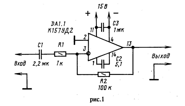

Помогите собрать усилитель на К157УД2
Кто знает как собрать из этой микросхемы К157УД2 стерео усилитель и схема к нему как это дело собрать ???
    13.2 KB · Просмотры: 4,337
    24.5 KB · Просмотры: 20,435
Вооще-то это предварительный усилитель! К нему нужен дополнительно мощный выходной каскад.Все упирается в требования усилителя: можно собрать и на одной мощной м/схеме... Что в итоге требуется???:tehnari_ru_657:
К сожалению это даже не предварительный усилитель. к157уд2 является двухканальным усилителем воспроизведения. Часто использовался в отечественных магнитофонах, подключается непосредственно к звукоснимающей головке.
В обще то, это операционный усилитель, 2 в корпусе. А где вы его будете
применять, это уже вопрос второй, его можно применять где угодно, даже
в фотореле !!! Я когда то на нем делал кассетный плеер (стерео) ... :)
ОУ друг другу рознь, взять например к544 или 140уд и подобные им имеют максимальное напряжение на выходе ~13В, к157уд2 в среднем 0,25в, подобные ОУ используются для усиления малых сигналов примерно 0,001В.
И тем не менее это операционный усилитель !!! И даже К157УД1 операционник !!! :)

Если добавить на выход транзисторы 2хКТ816+2хКТ817, то на микрухе
К157УД2 можно собрать хороший усилитель 2х1-1.5 Ватта ... :)
