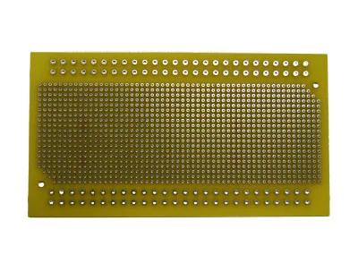

Купи макетную плату, выглядит она примерно так, как показано на первой картинке.

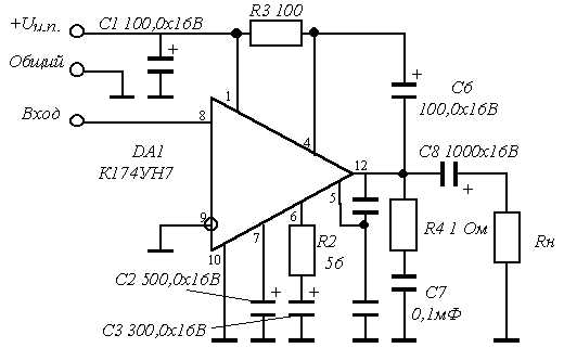

Затем вставь микросхему, и смотря на схему, (желательно её распечатать) устанавливай и соединяй детали в соответствии со схемой.
Затем подключи динамик(и), подай питание, соблюдая полярность, и подключи к телефону....
