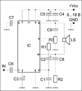

Привет всем!!!Не давно решил собрать усилитель на tda 2005 нашел схему но не получается спаять по ней (слишком мало опыта) помогите составить простую схему (для чайника*)чтобы я смог собрать по ней.Заранее спасибо...
Вот ссылка: Вегалаб - Усилители низкой частоты на интегральных микросхемах
Нужно собрать по схеме двухканальный усилитель на макетной плате.В наличие есть трансформатор ватт на 60, диодный мост на 10А, конденсатор 10000 мкФ, конденсатор керамический на 0.22 мкФ и сдвоенный переменный резистор на 50кОм.
Вот фото схемы:
    11.5 KB · Просмотры: 2,802
Вот по ней то я и не могу собрать!!!!!
Это схема одноканальная, мостовая, двухканальную надо собирать по такой схеме

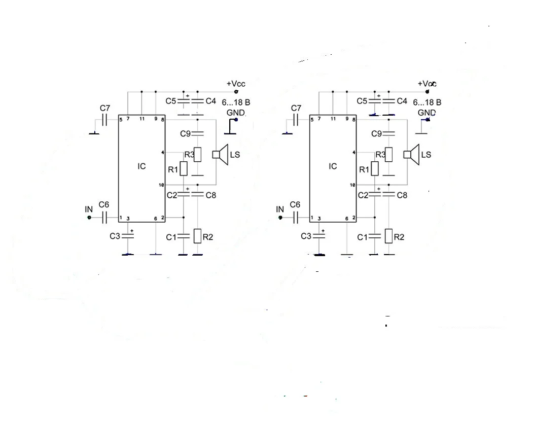

Это понятно, но если из той одной схемы сделать две и объединить их!?У меня сложности в том как спаять компоненты друг с другом!!!!Было бы идеально если бы можно было увидеть схему в 3D изображении полностью...
    18.4 KB · Просмотры: 2,482
Может такая картинка вам поможет
    15.2 KB · Просмотры: 9,357
Спасибо!!!!Попробую собрать...

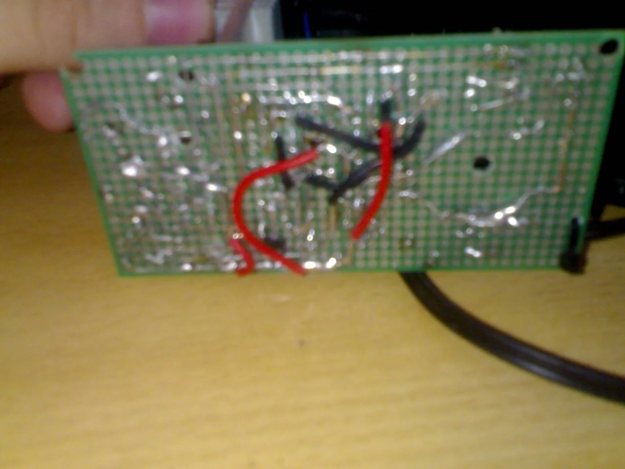

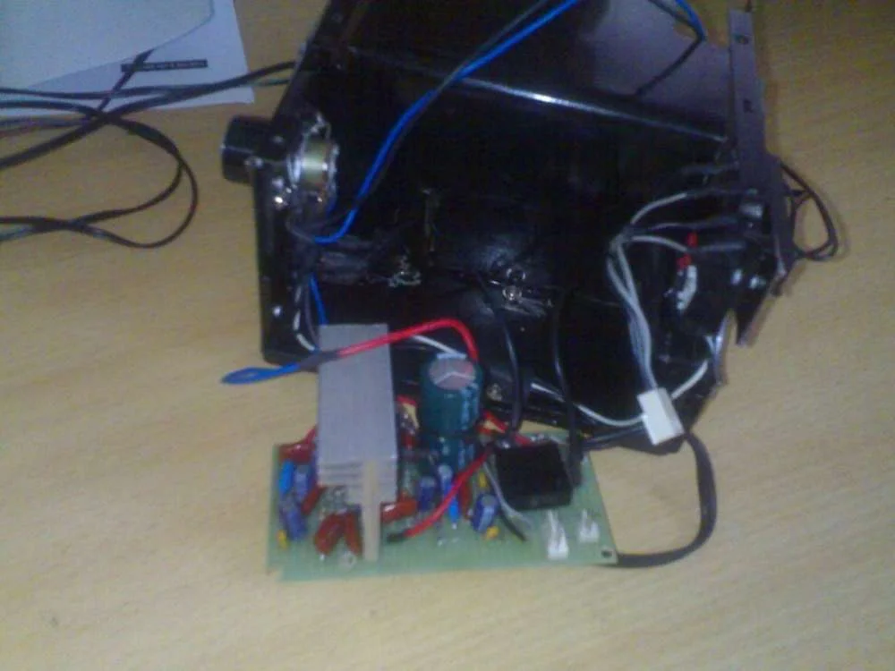

Помогите!!!!!!у меня новая проблема - в общем собрал я схему и при подачи сигнала на усилитель раздается щелчок в колонках и все(звука нет) -компоненты не греются!!!!!что делать?????
Резистор переменный покрутите.
Пробовал - не помогает, там вообще никакого звука нет!!!!!

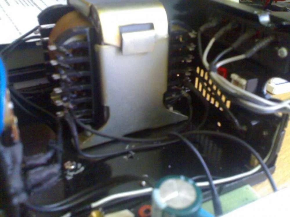

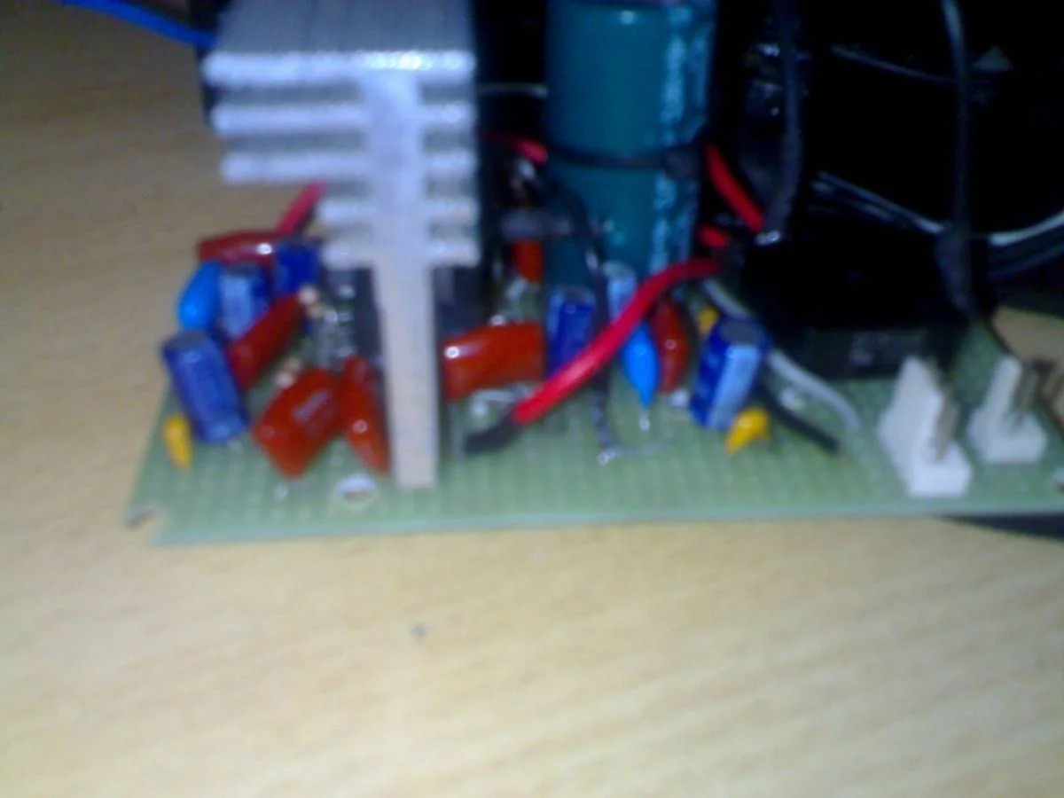

На фото изделия можно посмотреть? От чего питаете?
Питаю от трансформатора на 60ватт(приблизительно)
    56.2 KB · Просмотры: 616
    59.2 KB · Просмотры: 847
    41.2 KB · Просмотры: 508
    45.1 KB · Просмотры: 503
На фото ничего не понять!
Проверьте внимательно весь монтаж, больше пока ничего посоветовать не могу(это кстати один канал или два?)
Канала два!!!!Сейчас пересмотрю все заново...

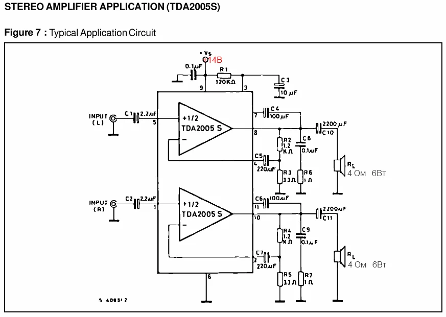

Вот и я пересмотрел внимательно... выбраная вами схемка сильно упрощена по сравнению с даташитом!.. может надо собрать по даташиту?
