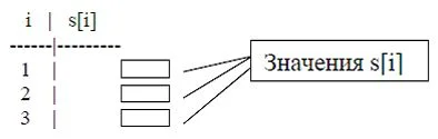

Помогите составить программу в Паскале
1) найти обобщенную формулу (или формулы) вычисления;
2) разработать алгоритм вычисления значения переменной S (см. задания) и построить на
экране таблицу ее значений в виде:
s - все промежуточные значения полученные в процессе вычислений.
S = 3 + 4*(1/(2*3*4) – 1/(4*5*6) + 1/(6*7*8) – 1/(8*9*10) +
+ 1/(10*11*12))
    3.9 KB · Просмотры: 46

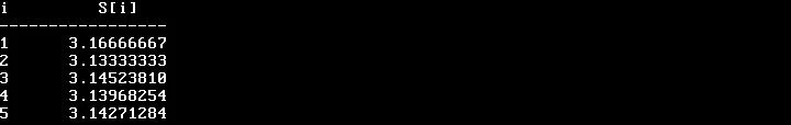

Боже, как пышно! Нашел:
2) разработать алгоритм вычисления значения переменной S (см. задания) и построить на экране таблицу ее значений в виде: s - все промежуточные значения полученные в процессе вычислений.
Разработал. Построил. Вот:
Код:
Var
 i:byte;
 p:Integer;
 S:Real;
Begin
 Writeln('i         S[i]');
 Writeln('-----------------');
 S:=0;
 p:=-1;
 For i:=1 to 5 do
  begin
   p:=-p;
   S:=S+p/(2*i*(2*i+1)*(2*i+2));
   writeln(i,3+4*S:16:8);
  end;
 Readln
End.
