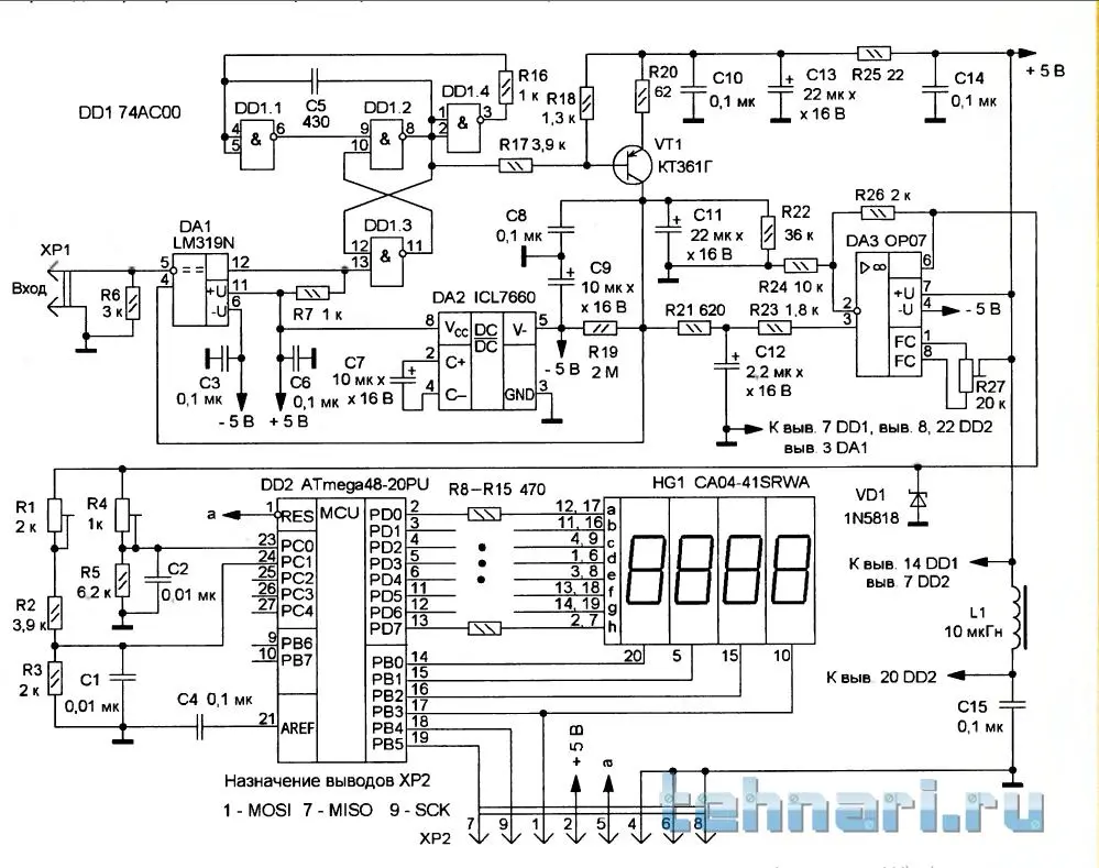

Помогите составить структурную схему
доброго времени суток. У меня тут возникла просьба: кому не сложно помогите составить структурную схему по схеме электрической принципиально ен. А вот и сама схема:
неужели никто не поможет?
Чего-то немного непонятно. Частотомер что ли?
А сам представляешь как фурычит эта схема?
Нужно сначала задать цель - для чего предназначено, изучить функционирование узлов, потом узлы заменить функциональными квадратиками. Графическое обозначение узлов видел в справочнике радиолюбителя.
Вольтметр переменого напряжение как работает примерно предстовляю но как это сделать преподователь говорить что всё не правильно)уже раза 3 подходил
Что то не похоже на вольтметр. На входе компаратор, на его выходе то бишь меандр (прямоугольные импульсы). Сверху генератор того же меандра. Эти меандры попеременно переключают триггер DD1.2 DD1.3, с выхода которого на усилитель и счетчик. И что же это такое? А по твоей версии?
Вольтметр переменного напряжения на ATmega48-20PU можешь на брать на яндексе 1 ссылка на этот вольтметр я не могу сюда дать сылку нужно 20 сообшений на форуме dd1.2 dd1.3 это разве тригер?цифровая микросхема мелкой логики сарии 74АС (Advanced CMOS - улучшенная КМОП) - более быстродействующая.может думал может ошибаюсь
Это логическая микруха. На ней собран триггер и генератор прямоугольных импульсов. Входная микросхема DA1 в образе компаратора он преобразует синусоиду в прямоугольные импульсы. Последняя микруха DA3 - усилитель. В середине DA2 - инвертор питания + в - Что это за загадка я не понимаю. Поясни, пожалуйста функционирование этих узлов, что до контроллера...я склонен считать что они ближе к узлам частотомера или что-то в этом роде.
Вот то что собрано на контроллере возможно и вольтметр, все зависит от того какую прошивку туда загнали.
Зайди еще раз к преподу, пусть пояснит назначение узлов. Он обязан помочь....

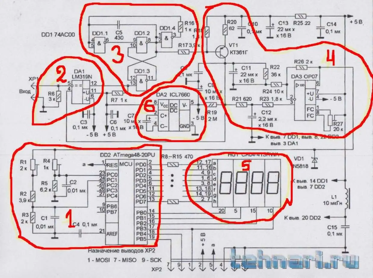

На рисунке я Вам показал, как можно было бы разбить на элементы структурной схемы.
Структурная схема могла бы выглядеть так
Вам осталось придумать имена узлов (вместо цифр в квадратиках) и надписать названия сигналов над стрелочками связей между узлами.
Только учтите: у разных преподавателей требования к составлению структурных схем могут отличаться :-)
