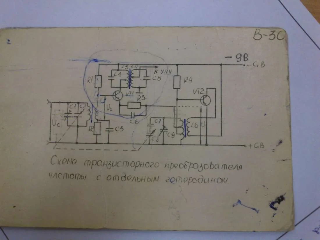

доброго времени суток. У меня тут возникла просьба: кому не сложно помогите составить структурную схему по схеме электрической принципиальной и подскажите примерные номиналы элементов изображённых в схеме. Буду благодарен. А вот и сама схема:
    38 KB · Просмотры: 350
Что тут сложного... Входная цепь - смеситель - гетеродин.
А примерные номиналы, если рассчитать не можете, можете поискать по схемам старых приёмников на транзисторах, где гетеродин сделан отдельно.

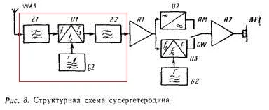

Роман1994, из приведенного ниже рисунка возьмете обведенное красным. Z1 - входной фильтр, G2 - генератор (обзовете G1, когда перерисовывать будете), U1 - смеситель, Z2 - фильтр промежуточной частоты. С номиналами не все так просто, нужно знать параметры используемых транзисторов (кремниевые или германиевые), входную и промежуточную частоты, уровень сигнала на входе преобразователя.
    9.6 KB · Просмотры: 169

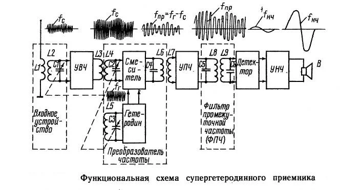

    39.4 KB · Просмотры: 3,954
