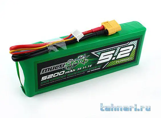

Имею в наличии АКБ
АКБ LiFePo
Параметры:
Минимальная емкость: 5200 мАч
Конфигурация: 3S1P / 11,1 В / 3 банки
Постоянный ток разряда: 10C
Пиковый ток разряда (10 сек): 20C
Вес: 331 г
Размер: 142 x 49 x 22 мм
Балансировочный разъем: JST-XH
Силовой разъем: XT60

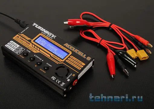

Имею вот такой зарядник:
Турники
    21.7 KB · Просмотры: 91
Особенности :
• Микропроцессорное управление
• Дельта-пик чувствительности (NiMH / NiCd)
• Индивидуальные ячейки балансировки
• Совместимость с Li-ion, LiPoly и LiFe
• Совместимость с Ni-Cd и Ni-MH
• Большой диапазон токов заряда
• Функция хранения, обеспечивает безопасное хранение
• Функция ограничения времени
• Мониторинг входного напряжения. (Защищает автомобильные аккумуляторы на поле)
• Хранение данных (хранить до 5 пачек в памяти)
• Срок службы батареи в эксплуатации.

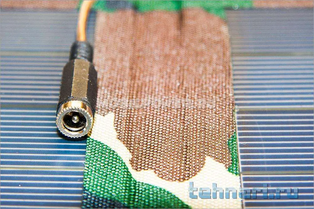

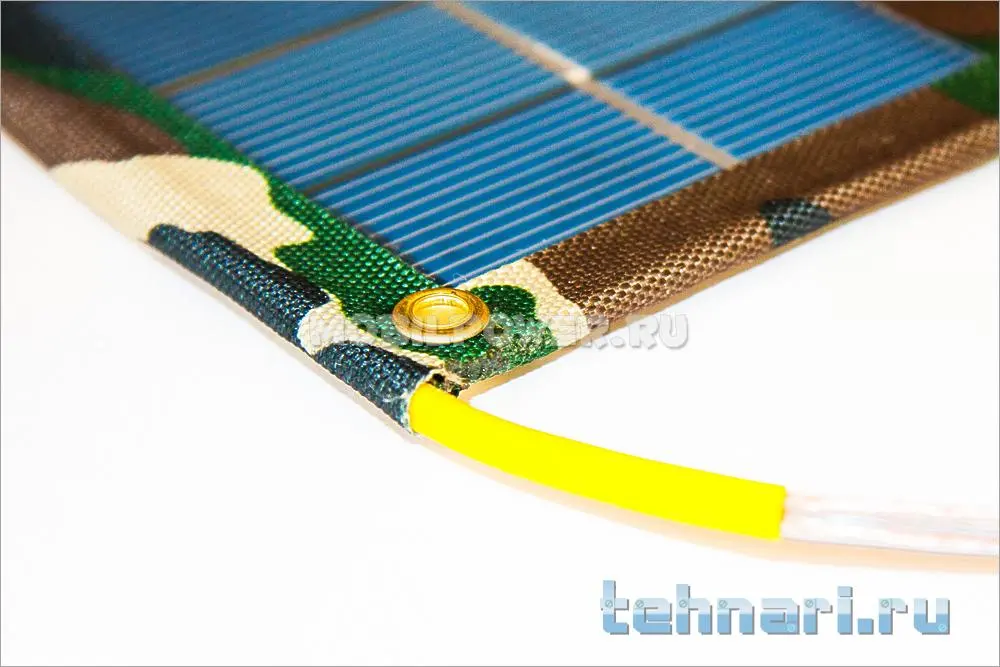

Советовали вот эту:
    5.9 KB · Просмотры: 124
Портативная солнечная батарея 40 Ватт 12 Вольт - SOLARIS-8B-40-12-B
    49.1 KB · Просмотры: 82
Описание
Портативная солнечная фотоэлектрическая батарея SOLARIS-8B-40-12-B предназначена для обеспечения автономного питания туристических групп, полевых лагерей, катеров или кемперов.
Солнечная батарея SOLARIS-8B-40-12-B легко обеспечивает средние потребности туристической группы с типовым набором гаджетов: фотоаппараты, видеокамеры, рации, сотовые или спутниковые телефоны, навигаторы, планшеты, фонари и светодиодные светильники и т.д.
При использовании совместно с 12-ти вольтовыми свинцовыми аккумуляторами или универсальными внешними литий-ионными аккумуляторами может обеспечить ежедневно несколько часов работы ноутбука.
Может использоваться для «оживления» разряженных автомобильных аккумуляторов – достаточно несколько солнечных часов, чтобы завести машину!
Солнечная батарея SOLARIS-8B-40-12-B обладает низкими для своей мощности весом – менее 1,8 кг и очень компактна в сложенном состоянии - 250х190х40 мм.
Солнечная батарея SOLARIS-8B-40-12-B в паре с аккумулятором, на широте Московского региона (55 гр. СШ) обеспечивает накопление энергии в среднем до 170 Ватт*часов за световой день.
    115 KB · Просмотры: 67
Электрические характеристики
Номинальное напряжение: 12,0 В.;
Максимальная мощность: не менее 40 Вт.;
Напряжение максимальной мощности: не менее 16,6 В.;
Ток максимальной мощности: не менее 2,56 А.;
Ток короткого замыкания: не менее 2,7 А.;
Напряжение холостого хода: не менее 19,7 В.
Электрические характеристики приведены для стандартных условий испытаний: интенсивность солнечного излучения 1000 Вт/м; спектральное распределение излучения при AM = 1,5; температура солнечных элементов (25 ± 2) °С
Технические данные
Габаритные размеры:
в развернутом виде 750х510х4 мм.;
в свернутом виде 250х190х40 мм.
Масса: не более 1,8 кг.;
КПД солнечной батареи: не менее 17%;
Температурный диапазон: от минус 50 до плюс 70 °С;
Относительная влажность: до 100%;
Градостойкость : град 40мм/скорость 15 м/с;
Срок службы: не менее 12 лет;
Выходной разъём: круглый 5.5 мм / 2.1 мм «мама»;
Встроенный обратный диод.
Комплектность поставки
Cолнечная батарея SOLARIS-8B-40-12-B - 1 шт.;
Шнур «разъем круглый (папа) 5,5х2,1 – прикуриватель-розетка» - 1 шт.;
Шнур «разъем круглый (папа) 5,5х2,1 – крокодилы» - 1 шт.
Паспорт - 1 шт.;
Потребительская тара (пакет) - 1 шт.
Особенности конструкции
Складная компактная конструкция из 8 пластин – удобно носить;
Антибликовое покрытие;
Люверсы для крепления;
Провод в силиконовой изоляции – не «дубеет» на морозе
Дополнительная защита провода на выходе из батареи термоусадкой
Малый размер пластин – выше механическая прочность по сравнению с аналогичными батареями других производителей, особенно в сложенном состоянии.

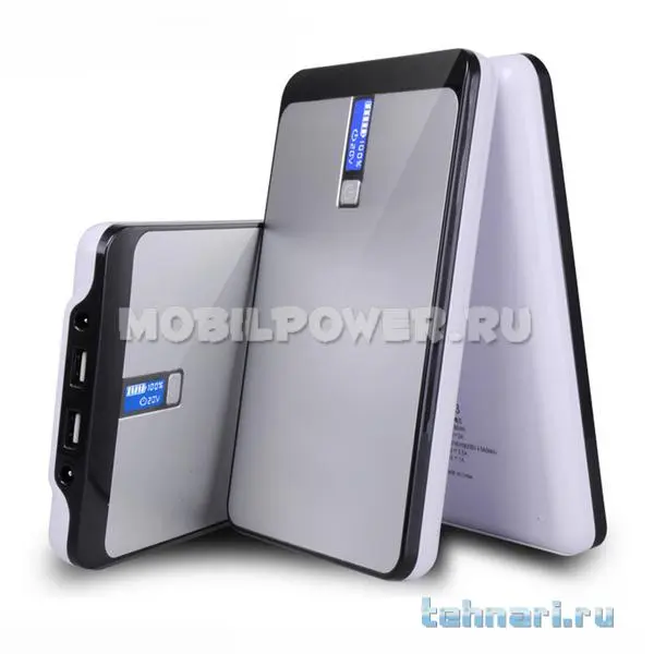

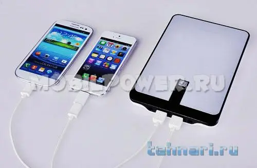

По советовали купить еще вот это:
G-Power M-32000 32000 mAh - универсальный аккумулятор
    13.2 KB · Просмотры: 155
Описание
Универсальный внешний аккумулятор (Power Bank) высокой емкости G-Power M-32000.
Предназначен для подзарядки ноутбуков, нетбуков, планшетов, мобильных телефонов, смартфонов, видеокамер и MP3 плейеров.
Удачное сочетание высокой емкости (32000 мАч), высокой выходной мощности (4,5А/20В), богатой комплектации (10 переходников для ноутбуков/10 переходников для телефонов и планшетов), стильного дизайна и умеренной цены.
Универсальный внешний аккумулятор G-Power M-32000 прекрасно подходит для заряда практически всех моделей ноутбуков Toshiba, NEC, ASUS, HP, Sony, HP, Acer, Dell, Dell, Samsung, IBM, BenQ.
Подходит для зарядки портативных компьтеров MacBook, MacBookPro, Mac Air при использовании переходника для зарядки.
Особенности
Высокая емкость 32000 мА*ч/3,7В или 118 Ватт*час.
Возможность зарядки от солнечных батарей
ДА. (До уровня заряда в 90% заряжается надежно и без глюков от любого солнца. После – может зависать при малом токе от солнечной батареи и требовать переподключения источника. Но этот маленький недостаток можно простить за возможность заряжаться, начиная от 15В, и большую емкость).
    13.4 KB · Просмотры: 105
Технические характеристики
тип ячеек – Li-Pol;
ёмкость: 32000 мА*ч / 118 Ватт*час;
вход: DC 15-24V 2000mA (макс.);
выходы:
1хUSB 5V 1000mA;
1хUSB 5V 2500mA;
DC 9/12/16/19/20В 4,5А (макс);
размеры: 184×123×26 мм;
вес: 813 гр.;
время заряда аккумулятора: 9 часов.
Комплектация
1-шт адаптер питания от сети 220 В (евро);
1-шт DC-кабель для подключения коннекторов;
10 шт – переходники для ноутбуков (см. спецификацию ниже);
10 шт – исходящие коннекторы для заряда аккумулятора мобильных устройств;
1-шт инструкция по эксплуатации;
1 шт - Универсальный внешний аккумулятор - 1 шт.
Но цена меня напрягает почти 6000руб.
Да и нужен ли он мне? У меня с собой будет три АКБ то что выше описал.
