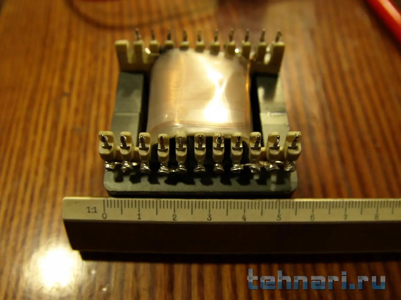

Помогите советом: пуш-пул или полумост?
Друг попросил сделать ему мощный БП для зарядки силовых липошек. Параметры: 12...24В, 40А У меня есть для такой мощности хороший уже намотаный транс. Снял я его со сгоревшего БП для GSM ретрансляторов. Но он намотан для пуш-пула. Вот я и думаю что делать, собирать пуш-пул (с него же и кондер Рубикон 450х470мкФ) или соединить обе полуобмотки впараллель или последовательно и сделать полумост? Благо можно скомутировать внешне обмотки как хош.
