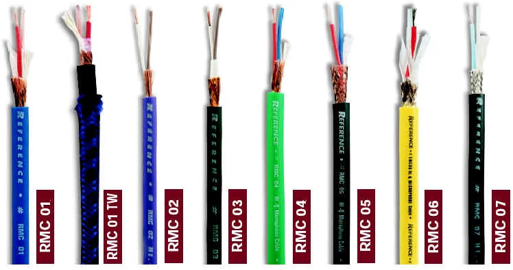

Здравствуйте!Мною была куплена акустическая система Microlab x15 Через три дня в системе появились шумы "эффект целофанового пакета" хаотичное шипение было слышно даже в режиме ожидания без подключения к источнику звука !Ночью аж раздрожает ,бывает громче по трещит ббывает тише!Я обратился в сервисный центр магазина,через 2 дня мне сообщили,что шум в пределах нормы.Вопрос следующий,каков допустимый уровень шума(фона) и каковы нормативы?Как технически правильно выразить свою притензию сервисному центру,потому,что это явный дефект!Спасибо!

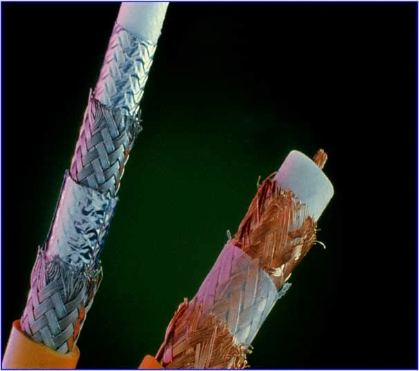

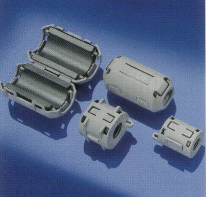

на усилитель попадают посторонние шумы, очень часто акустические системы (далее АС) ловят радио, гудят от наводок с проводов питания. попробуйте на звуковой кабель одеть металлорукав (рис 1) или если АС сзади есть разъем (RCA, рис 2), попробуйте использовать экранированный (рис 3) кабель, можно микрофонный (рис 4) или кабель с ферритовыми кольцами (рис 5).
