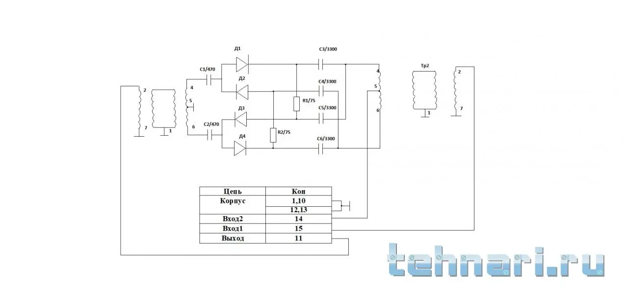

Помогите создать схему в мультисиме
1.Резистор ОМЛТ-0,125-75 Ом±10%-R1,R2.
2.Конденсатор КМ-5б-М1500-470пФ±20%-С1,С2
КМ-5б-Н30-3300пФ±20%-С3..С6
3.Диод 2А104АР-Д1-Д4.
4.Трансформатор Тр1,Тр2.
Вход-ВЧ сигнал
Вход_ сигнал гетеродина 150-190МГц
Выход-сигнал на ПЧ- 30МГц
Схема во влжении
    13.7 KB · Просмотры: 147

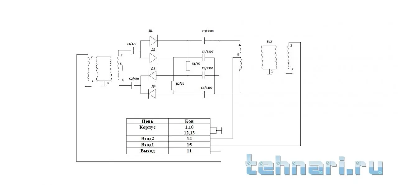

Точнее вот
    13.7 KB · Просмотры: 201
