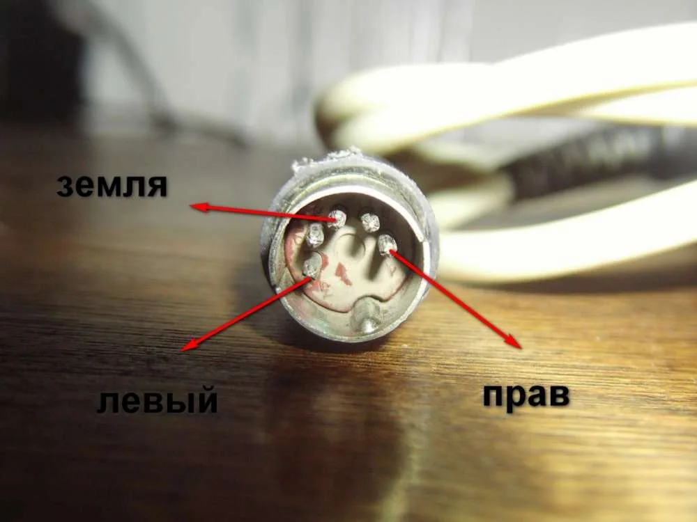

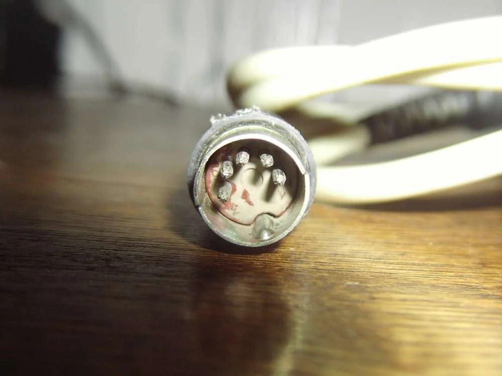

нужен провод ,чтобы потключить усилитель вега к компьютеру, но я не знаю куда подключать,правый,левый и мниус. подресуйте кому не сложно срочн нужно
    40.5 KB · Просмотры: 1,908
У веги на вход бывает так

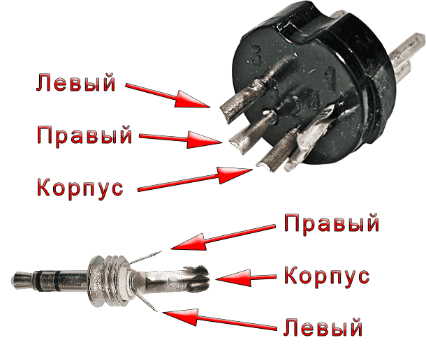

Подключи так
    48.4 KB · Просмотры: 9,271
Вообще был строгий стандарт согласно, которому на Din разъеме 2 это земля 3 -вход ЛК, 5 вход ПК, 1 - выход ЛК, 4 выход ПК.
Блин, щас разобрал свой штекер, который сам же и паял, и точно, по стандарту.
Извиняюсь за дезинформацию!
А с чем же я перепутал...?
С микрофоном там 3 контактные Din'ы 2 земля, 1 - моно звук, 3 - фантомное питание
