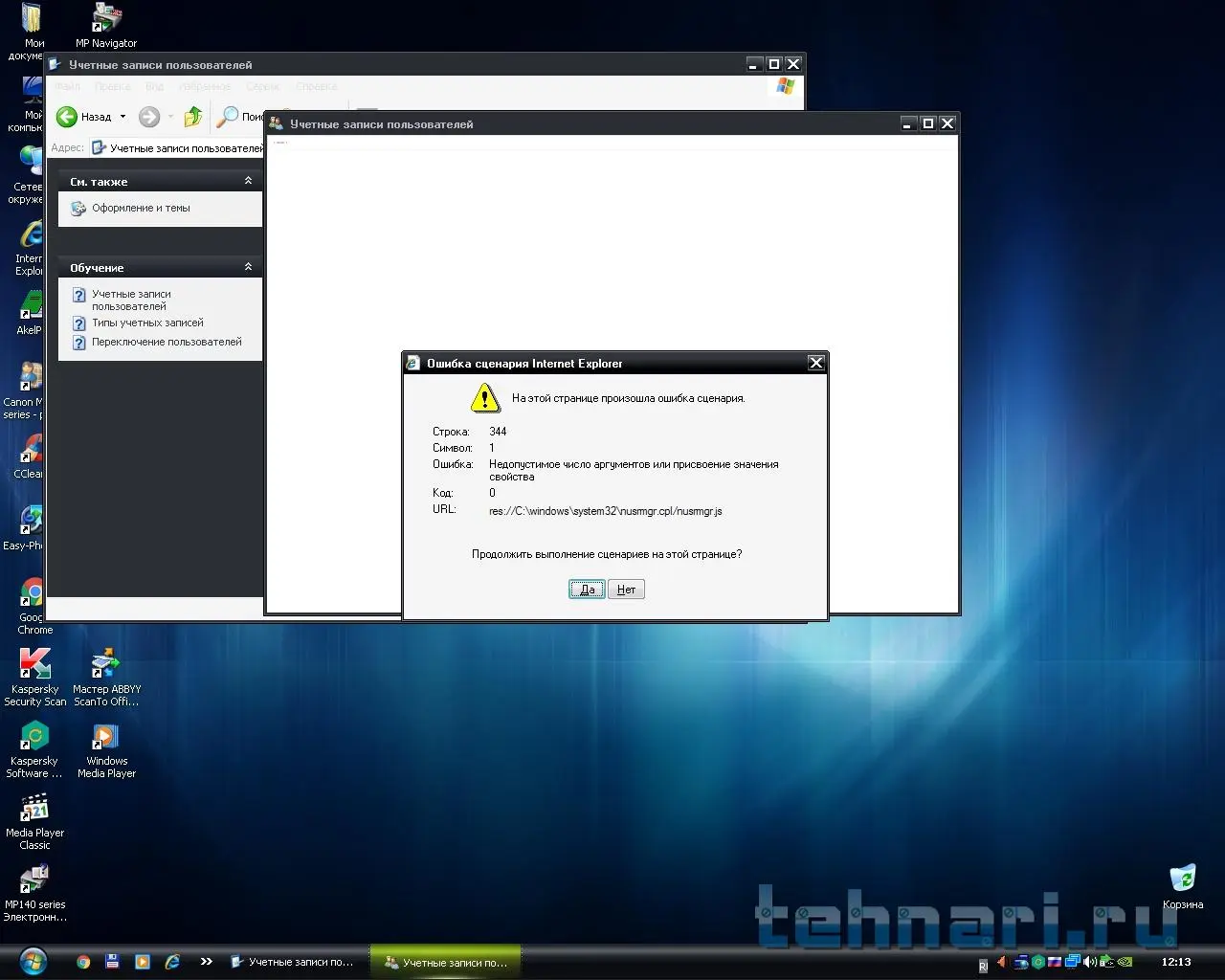

Все делал из учетной записи АДМИН. После перезагрузки зашел в учетную запись ROMAN там остались те вещи (амиго в процессах появился).
При попытке поменять права ROMANа вот что выдает:
    53.6 KB · Просмотры: 123
