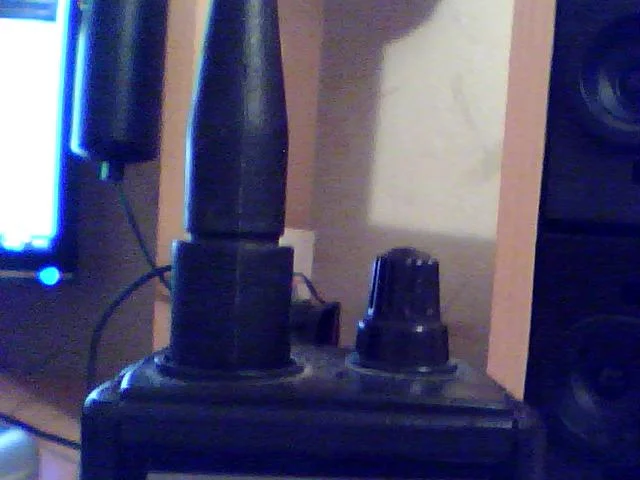

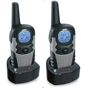

Есть рация портативная любительская, в описании в идеальных условиях берёт на 10 км. Но я хотел всего лишь 400 метров из разных зданий, но он и это растояние не берёт нормально, вот я думаю, я ведь нахожусь на 4 этаже, а другой чел на 8 этаже, между нашими домами есть преграда в один дом... и подумал, может как нить отпилить верхушку от антенны рации, подсоединить к нему изолированый тонкий монтажный кабель, вывести его на крышу у обоих, на крыше подсоединить самодельную антенну которые будут направленны друг на друга... вопрос: это усилит, улучшит качество связи? если да, то какой материал лучше подходит для антены, и какой для параболичекого отражателя? Ну и или если есть другие предложения, то я с радостью выслушаю....

Идеальные условия - это чистое поле, в зоне прямой видимости. Сигнал в реальных условиях распространяется через преграды, что вызывает его затухание и интерференцию. Железобетонные плиты перекрытия с заземленной (как положено) арматурой представляют серьезную преграду для УКВ сигнала. Поэтому в городских условиях (в ж/б зданиях) для раций такого типа и 400 м, это хорошо. Категорически не рекомендую трогать штатную антенну. Ее волновое сопротивление подобрано под выходной каскад усилителя мощности радиостанции. Если конструкцией предусмотрено подключение внешней антенны -должен быть разъем. Если его нет, то подключение любого провода вызовет выгорание выходного транзистора усилителя мощности.
в таких невозможное подключение внешних антенн

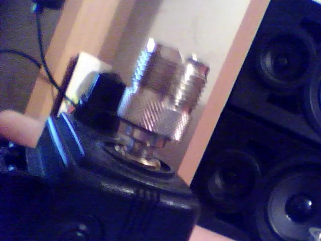

разьём должен быть вот как здесь
http://www.tehnari.ru/attachment.php?attachmentid=31560&stc=1&d=1299101502

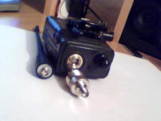

в который место стандартной антенны
http://www.tehnari.ru/attachment.php?attachmentid=31561&stc=1&d=1299101661
вкручиваться переходник под кабель
http://www.tehnari.ru/attachment.php?attachmentid=31562&stc=1&d=1299101792
