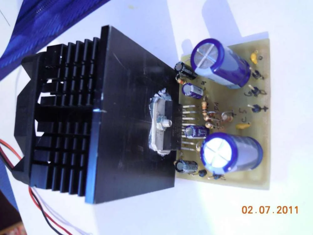

Помогите: усилитель на TDA7294 не пашет
  • Автор темы Автор темы sasha232
sasha232
соберу не собираемое :)
2 Июл 2011
1,359
22

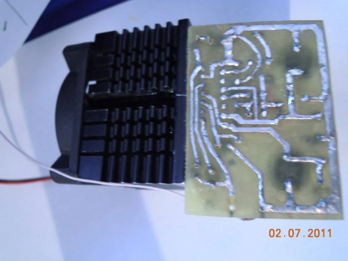

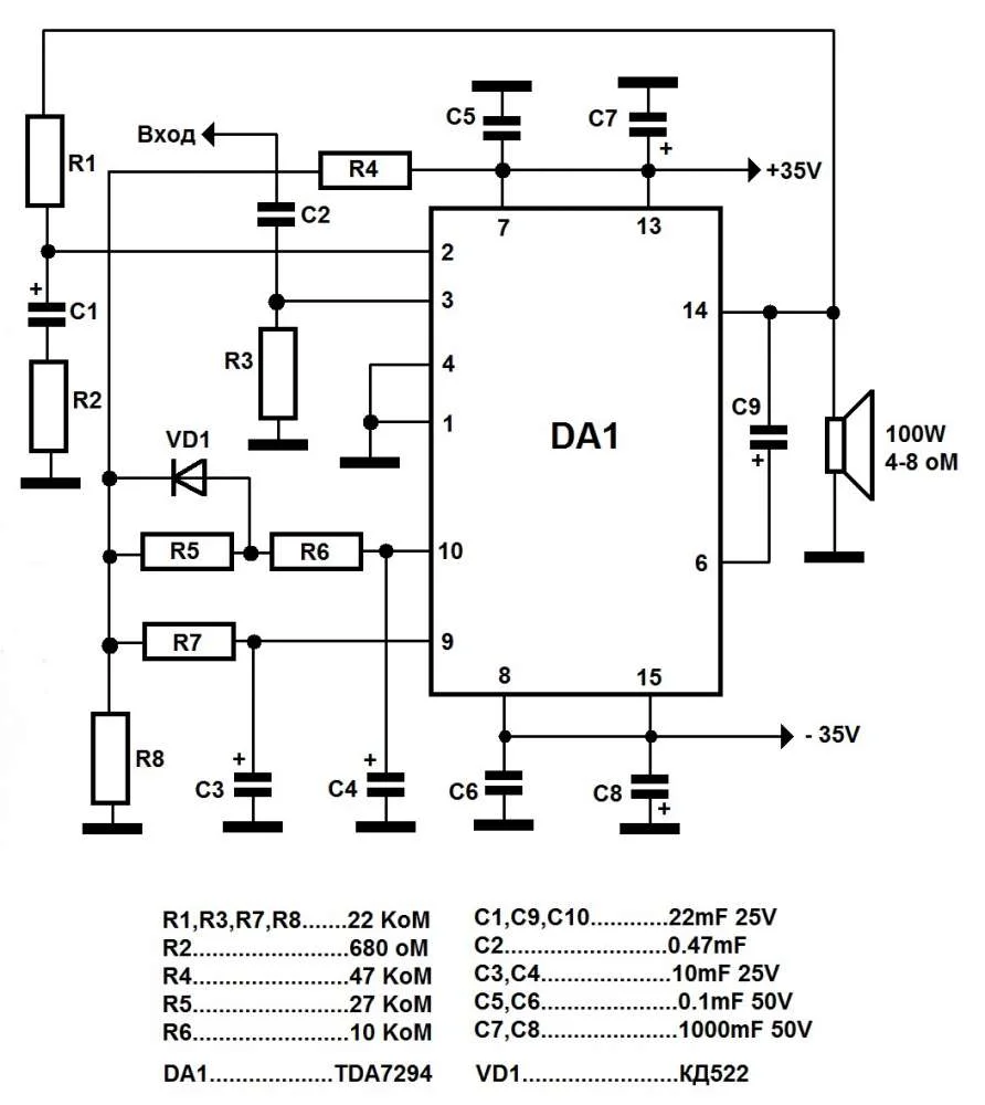

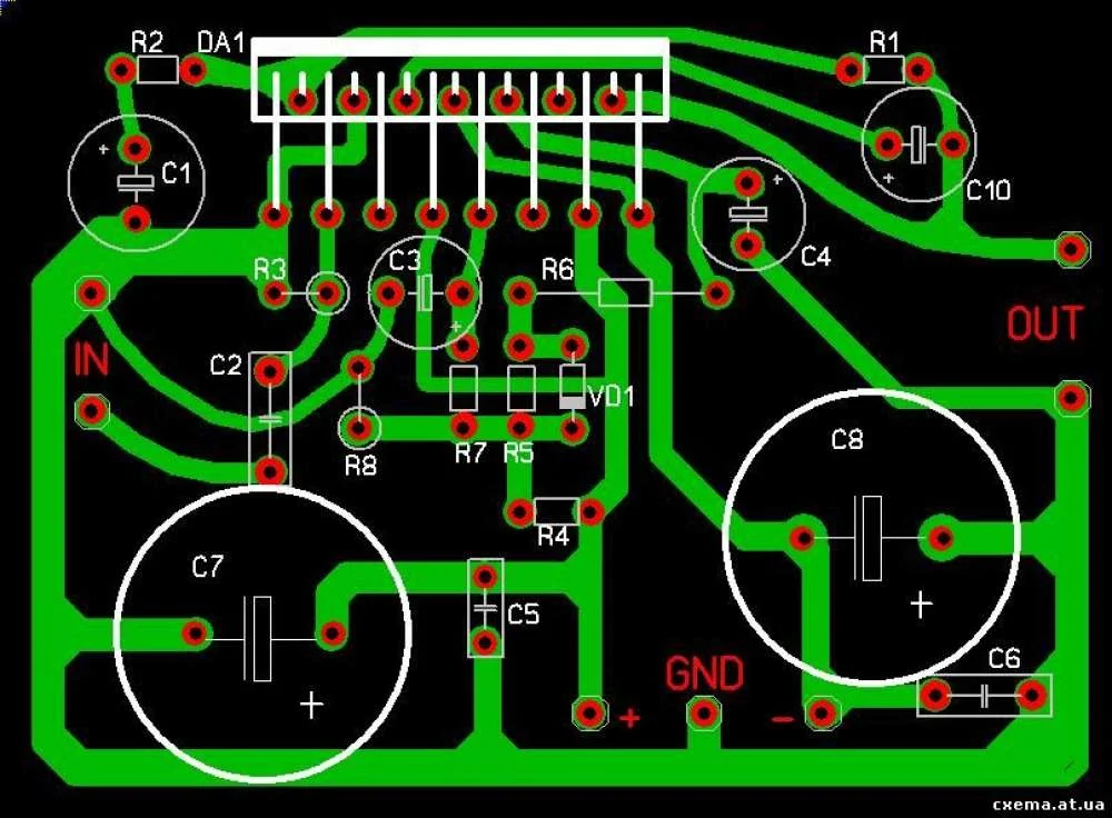

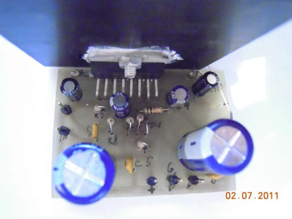

плз памагите !!!;
и сразу простите неграмотен:tehnari_ru_102:;
снимки виложел;

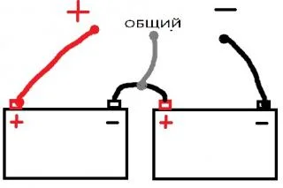

питаник от двух акб каждый 12В 5а(на рисунке как сделал);
тишина даже ненамёку на его жизнь но он греется памогите плз !!!!!
:tehnari_ru_121:
если я чёнить недосказал плз спросите я виложу !!!!

Греется микра? значит пора ей в утиль.
???? так она должна грется.....
ведь радиатор зачем ?
у микры ток покоя ВК от 30до 100мА,с таким радиатором она без сигнала должна быть еле еле тёплой,тем более питание +-12в это вообще должна быть холодной.
подозреваю что подключали по очереди ,а не сразу два провода питания,вот потому в одном плече и пробило выходной транзистор.
P.S-любая микросхема состоит из полупроводниковых элементов,просто они расположены на одном кристале.
питание 24 вольта читайте чё я писал (если я не так напсал сори )
она греется ток если мерять темпиратуру она поднимается с 24 до 25-26 ...
притом ето кода плеер подключён ....а пальцем я не чуствую
=( увы я так и сделал
ах ... да .... какой шанс что она всёже жива ????
нужно подключать одновременно.
Скорее мёртв, чем жив. Душа этой микросхемы уже в стране горелых транзисторов. Скорее всего... :)
посоветуйте однополярный плз на 12в 1-2ампера плз простенький с печатной платой плз ... и
по теме что я там спалил? икак проверить живо оно??????
поставил другую схему появился шум неочинь ровный характерный рабочему усилку и есчё чтото шо за хрень халп!!!!!
Помогите плз не молчите !!!!! ответ так и не дали !!!!!!

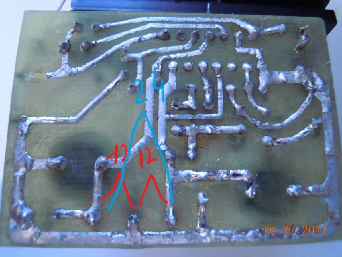

У вас перекоса в напряжении нету? Ровно 12+12???
и как мерить !!!
Должно быть так 24 12 24
вот скрин
