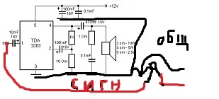

Помогите, усилитель плохо работает
  • Автор темы Автор темы Sasha94

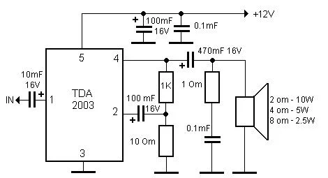

у тебя стерео усилитель или моно ? если моно фотку выложи посмотри что у тебя а если стерео то нужен сдвоеный резистор на 50 -100 ком подключать выход к средним контактам а вход к одному из крайних
У меня моно. Фотика нет. Ну на схеме покажите. она в начале теме. пожалуйста
должно быть два провода перви сигнал помечен красным второй общий чёрным нарисовал резистор вот так и подключай и вот ещо картинка
